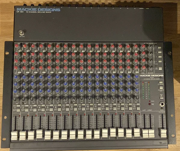

auch das anzerren über den kanal (zb. mein olles mackie 16 cr)
bringt für mich gute ergebninsse, wenn ich kein high gain krach brauche.

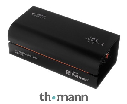

Ich habe den Sub37 ( mit einem Reamper von Palmer dazwischen, damit das Signal nicht ZU heiss wird ) an meinen Bass Head ( Kustom 300HD mit Vorstufenröhre ) angehängt, die Hörner angeschaltet und wirklich coolen sound rausgepresst, wenn ich den Gain der Vorstufe hochdrehe. Overdrive funktioniert da auch gut.
