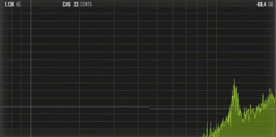

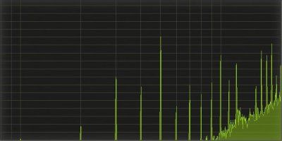

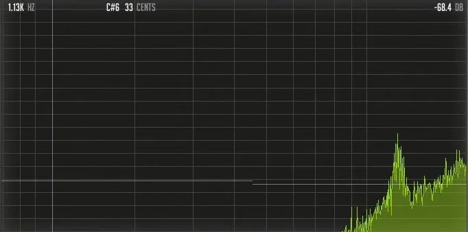

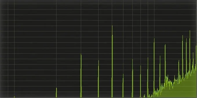

ich habe ein einziges USB hardware instrument, daß geräusche macht - und dieses hat noch nicht mal USB audio, sonder nur USB midi.
das ist das yamaha DGX 650. leider hat es keine midi buchsen. alle anderen USB synths (auch mit USB audio) sind ohne einstreuungen.
so sieht die einstreuung mit USB aus:
und so ohne:
das rauschen kommt nur durch die extreme verstärkung, damit man etwas sehen kann.
ich habe mir nun einen USB isolator bestellt, vielleicht hilft der ja.
