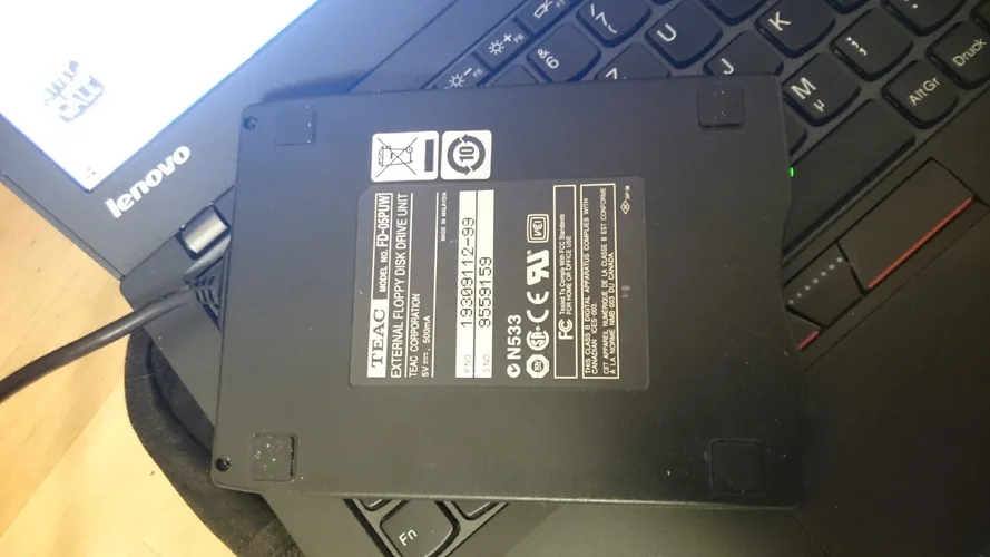

Mein Kenntnisstand war bisher, dass es kein externes USB-Floppylaufwerk gibt, das unter Windows 10 funktioniert UND mit DD Disketten umgehen kann. Bei dir läuft das also? Welches Modell hast du denn?
Ich hatte mir so ein richtiges Wald- und Wiesending geholt, für nen 10er oder weniger. Dachte, wenn "Teac" draufsteht, kann nicht viel schiefgehen, und so war's dann auch. Läuft ohne Murren unter Win7, und hab's gerade auch nochmal unter Win10 probiert -- 1A.
Das Ding ist schwarz, hat diese charakteristische Einbuchtung vorne (sonst keine weiteren Zierelemente), einen dünnen Auswurfknopf oben rechts, und die LED links unten. Modellnummer ist FD-05UW. Gibt's aber wahrscheinlich auch unter zig anderen Labels.

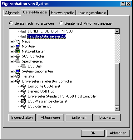

USB lief erst mit W2000 einigermaßen rund. 98 hatte für Massenspeicher wie z.B. Sticks noch keine generischen Treiber.
Daher der Link zu 'nem Treiber, hab' selbst hier noch 'nen PC mit Windows 98SE laufen, wobei der ein eingebautes Diskettenlaufwerk hat, aber auch ein Hub für Maus/Keyboard und 'nem USB Stick zum Austausch von Daten nutze.
