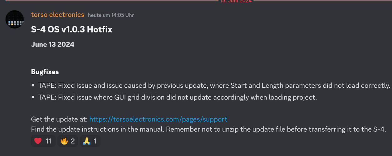

  • #47
Das S-4 =S v1.0.3 Hotfix hat lt. Berichten bei einigen direkt nach der Installation zu Abstürzen des Systems geführt...

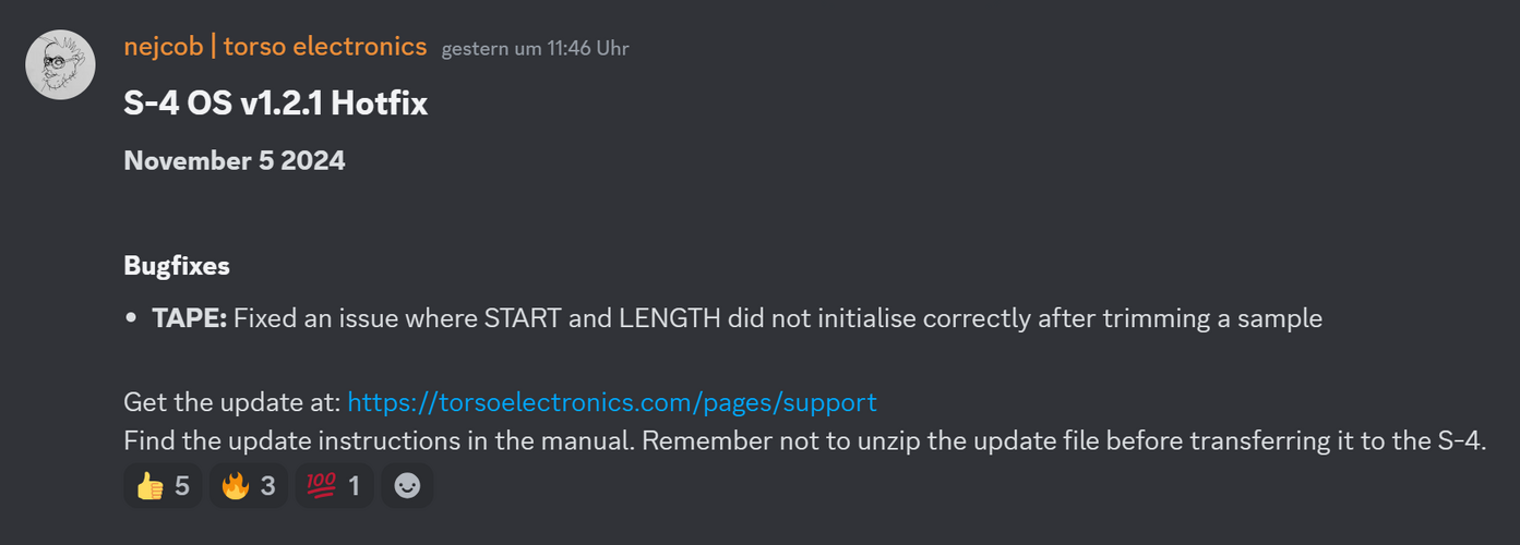

Es steht eine neue Firmware-Version zum Download bereit:
Status
