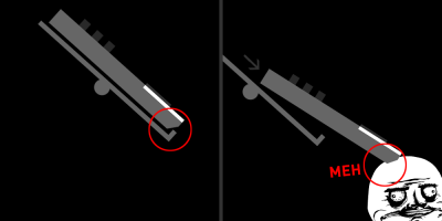

Sagt mal, hat einer vielleicht eine Idee, wie man Synths am Jaspers-Ständer so befestigen kann, dass sie bei starker Schräglage nicht herunterfallen? Ich habe zum Beispiel einen Synth, der vorn so abgeschrägt ist, dass dieser runterrutscht wenn man von hinten drückt. Oder am Ständer rüttelt. Diese Haltestopper an den Jaspers Holdern sind da nicht lang genug und eigentlich auch nicht auf Druck ausgelegt... Zur Verdeutlichung:

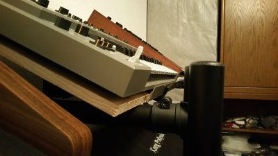

Ich habe ein vollflächiges Brett mit angeklebter Alu Leiste auf einigen Jaspers Lagen liegen.
Die Aluleisten gibt es im Baumarkt auch noch höher.
Um Kratzer am Synth zu vermeiden kann man da auch noch eine dünne Schaumstofflippe zwischen legen. Habe ich auch.
Sieht man hinten am ProOne schwach.

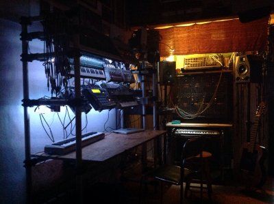

Ich habe diverse synths in einem jasper regal, unter anderem einen JX3P ganz oben in etwa 45* schräge.
Ich hab da garnix festgemacht, das hält von ganz alleine durch die schwerkraft.
Wenn, dann würde ich was kabelbinder-mässiges an den beiden synthesizerflanken, sofern mögelich, nutzen um synths gegen das abrutschen zu sichern.
Das sieht ja bei dir aus wie in einem SM-Studio...
Ich glaube da werd ich nicht drum rum kommen - diese Aluleisten verteilen den Druck ja auch besser. Ich muss sie nur schwarz lackieren sonst kann ich keine Musik machen :D
12mm Siebdruckplatte - Alu-L-Schiene anschrauben(3X12mm) - Fertig.... Gut, die Siebdruckplatte kostet (je nach Grösse) ca. 20 - 35 Euro, ist aber superstabil und hat auf einer Seite eine sehr raue Oberfläche - diese dann nach oben legen ;-)
Wenn das Gerät Gummifüsse hat, hält das auch so schon ganz gut (bis 45° Neigungswinkel).
Die Aluschiene muss halt auf einer Seite hoch genug sein. Die Dinger kosten im Baumarkt nur ein paar Euros....
Kleben würde ich die Schiene nicht - soviel Vertrauen hätte ich nicht in Klebstoff.... :dunno:
:peace:
Die Halter des Jaspers drücken ja von außen gegen die Alu Leiste. Wo soll die denn hin?
:selfhammer:
....ja gut, das stimmt wohl schon....
Bei meiner Konstruktion geht die Schiene allerdings über die komplette Länge des Bretts - wenn da dann mal etwas weiter aussen etwas schweres längere Zeit dagegen drückt, könnte sich die Leiste mit der Zeit verziehen.... :dunno:
