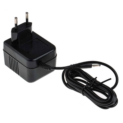

Ich bin auf der Suche nach einem Netzteil für meinen alten Dr 660. Würde ihn gern mal wieder spielen und hören, was da Ende der 90er so programmiert wurde. Falls jemand eins abzugeben hat, ich nehme es

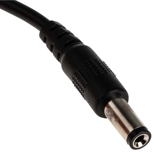

Geht einfacher: Such Dir die benötigte Spannung (z.B. 9 V) und Polarität raus, und dann gibts geeignete Steckernetzteile für kleines Geld im Baumarkt .
Edit: OK, wenn die 660 AC/AC braucht, hab ich nix gesagt. Auf die Idee wäre/bin ich nicht gekommen.
Ich hab selbst 'ne 550 mkII, und die läuft "ganz normal" mit 9 V DC, (-) innen.
Du brauchst ein Wechselstromnetzteil, das 12 Volt und 500 mA ausspuckt. Das originale BOSS Netzteil für den DR-660 ist das BRA-220, was genau diese Spezifikationen hat. Das Gerät zieht 440 mA.
