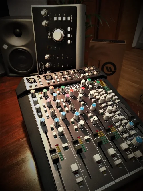

Nach langer Überlegungsphase habe ich mir gestern das SSL SIX i.V.m. einem hochwertigen Wandler (Audient) ins Studio geholt:
Die Abhörkette war: Win10 PC -> Audient ID44 (@96khz) -> SSL SiX -> Neumann KH80 + Subwoofer
Die ersten Eindrücke bei einem simplen Playback direkt nach Inbetriebnahme waren einfach überwältigend.
Plötzlich ist da diese Weite, diese Tiefe, diese Brillianz und diese Klarheit im Klangbild - das kann ich anders nicht beschreiben!! Von heute an bin ich für den Rest meines Lebens SSL süchtig - soviel dazu.
Also, wenn ihr eine Audioinfektion vermeiden wollt, dann macht da lieber einen Bogen um dieses geniale Produkt. :schwachz:
M.i.a.u.: Grenzfrequenz, 987654345dhshj, Denkraumverzerrt und eine weitere Person
