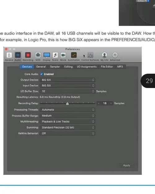

Wie unwichtig ist denn das Audio Interface für Euch ? Nur ein Gimmick ? Die RTL Info wäre mir sehr gedient....hmmm mal Manual kuckn falls vorhanden ?
