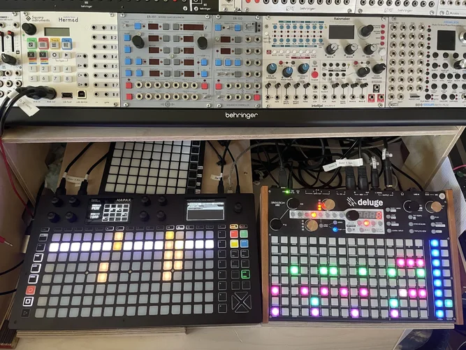

Die beiden machen sich übrigens ganz gut nebeneinander. Aber man merkt dann halt schon sehr extrem wie kompakt der Deluge im Verhältnis zu all seinen Funktionen ist!

Hapax eingetroffen. Alles läuft bisher. Sogar die MPC One als Master und gleichzeitig als multitimbrales Soundmodul (meiner Autosample-Instrumente). Das geht sehr gut (wenn man Global beim Midiinput der MPC abschaltet).
Kannst Du einen kleinen Vergleich machen? Was gefällt Dir am Hapag, was am Deluge besser?
Und was meinst Du damit genau, "wie kompakt der Deluge im Verhältnis zu all seinen Funktionen ist"?
