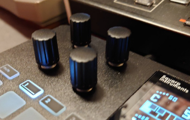

mich nervt das die Kappen genauso schwarz sind wie das Gehäuse.. im Dunkeln sieht man die ganz schlecht
Ja, das nervt.
Nachtrag : Die 16 Track Taster über der "Pad Matrix"? könnten auch noch etwas Abstand zu ebendieser vertragen.
Irgendwie passiert es mir öfters das Ich noch eine Note setze/auslöse wenn Ich da wechseln oder muten will...oder halt Wurstfinger.:schwachz:
Kappen gibt es ja in allen Farben - habe lange gesucht bis ich
mir sicher war dass die auf den Poti passen.
diese passen sehr gut, sind straff drauf und
habe das passende Spiel für den Schaltweg
das müsste der verbaute Poti sein:

Reichelt ist für sowas keine gute Quelle. Am Besten mal bei Albtronic (www.albs.de) schauen, die stellen selbst her, zB stammen die "Phoenix Knobs" der Waldorf Synths von dort, die Bezeichnung dafür hatte ich im XT Thread gepostet.
deine Quellenangabe hatte ich damals auch durchsucht
die hatten gar nix passendes.
Mann braucht Vertikal D auf 6 mm (Halb-Achse)
habe tatsächlich lange, lange gesucht bis ich die dann
beim Reichelt gefunden hatte.
Es gibt natürlich einige mit Markierungen, die kann mann
nehmen wenn einem das wurscht ist bei einem Endlos-Knob.

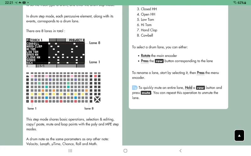

Da steht um eine lane in einem drum track umzubenennen : den lane Button halten und main encoder drücken ...
Ist nicht ganz richtig !
Ihr müsst erst den drum track aktiv haben ( ist bei mir track 10 ) natürlich in drum track umgewandelt ( durch halten des step Buttons und drehen des main encoders )
Dann 2nd halten + track 10 ...
Dann main encoder drehen um die zu umbenennende lane zu wählen ...
Dann main encoder drücken um die lane umzubenennen !
Ganz einfach wenn man es mal herausgefunden hat ... lach
Das Teil ist absolut mega genial und macht so bock !!!
Hört sich manchmal im manual kompliziert an ist aber echt leicht zu beherrschen !!!

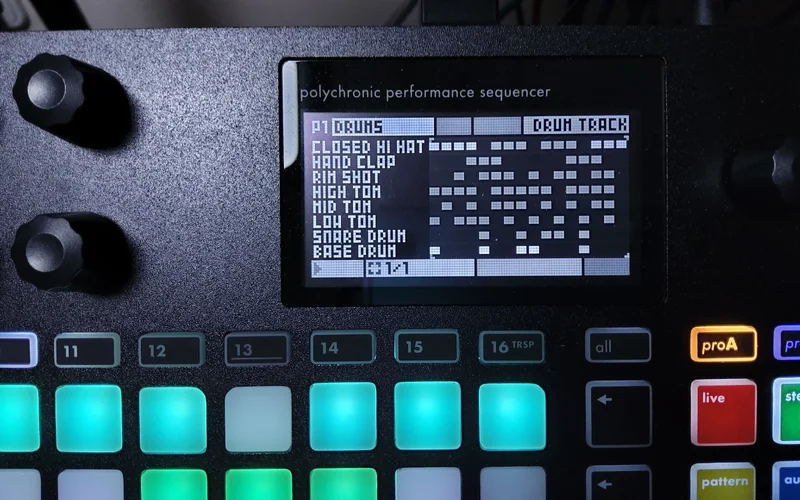

Und wer jetzt meint acht lanes für den drum track reichen nicht ... macht einfach einen zweiten track zum drum track !
Ich steuere den TR8s damit an und der bietet ja 11 Spuren/lanes an .
Ich kann ja auch jeden synth für drum sounds nutzen , also innerhalb des drum tracks und mit velocity , notenlänge , verzögerungszeit , Chance, roll ,fx oder math den Sound beeinflussen !
Oder auch innerhalb eines drum tracks jeder lane einen eigenen midikanal zuordnen ...
