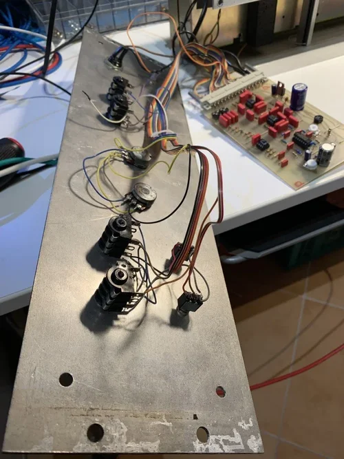

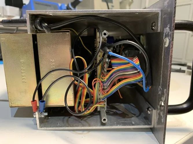

Ich hab meinen vor Jahren zersägt, d.h. das Oberteil lebt als Rotorkabinett weiter mit einem Solton-Bassrotor. Falls jemand Ersatzteile braucht, ich hab da noch was übrig.

Die Elektronik ist noch da, inklusive dem Halltank. Allerdings ist das alles miteinander verbaut, du müßtest für nur Hall da etwas aufräumen. Der Trafo ist dafür übedimensioniert.Ich hatte darauf spekuliert den primär als Federhall einzusetzen, in der Hoffung den Formfaktor dafür reduzieren zu können. Daher: welche Teile hast du noch?
