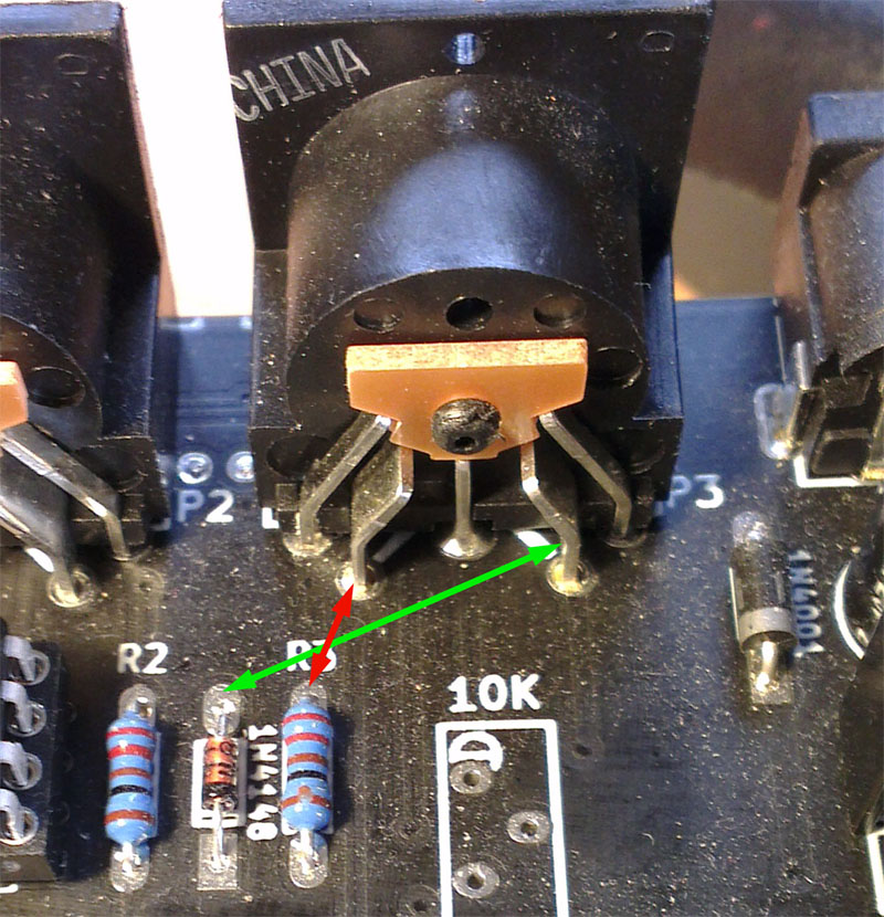

@siebenachtel
Wie steht es denn nun um den MIdI eingang?
Ich hatte dir doch bei Muff mal vorgeschlagen die 2 kabel an die MIDI buchse zu den entsprechenden widerständen zu löten.
Das sollte doch das Problem eigentlich lösen?
Hatte dort glaube ich keine weitere antwort gelesen.

also eigentlich sollte es reichen hier 2 kabel oder drahtbrücken zu löten
  • #743
super ! habs auch eben grad bei muffs gefunden.
ich löte mal sobald ich zeit habe.
.....und danke für die Reichelt parts number für die jacks.
werde sobald ich dazu komm bestellen.
