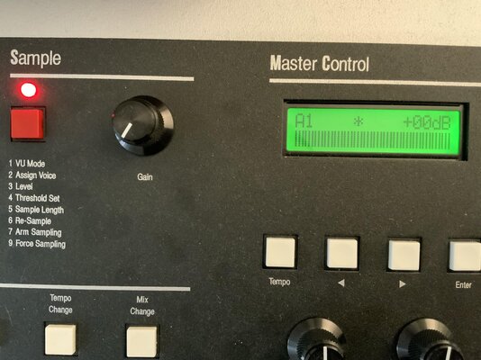

Ich habe meine SP aus dem dritten Batch im Sommer erhalten. Nach meinem Urlaub ausgepackt und war vom sperrigen Workflow erst etwas ernüchtert, bin erst User. Nach dem Studium des Online Manuals dann neuer Versuch: die Werkssamples sind für mich nicht brauchbar, die SP läuft aber fett und tight.
Erste Samplingsession mit portablen CD player und dem internen 40 dB Preamp. Nach 3-4 erfolgreichen Samples ist der Monitor out des CD players plötzlich nicht mehr zu hören. Beim Versuch sampling wieder zu aktivieren, bleibt der Sample input dauerhaft auf sample „overload“ (siehe Foto) WTF?
Weder Leveländerung, Reboot, Abkühlen, Speicher Reset half. Selbst ohne Kabel im Sample Input: konstantes „Overload“.
Rossum Support kontakiert. Aufgrund meiner Beschreibung wussten Sie sofort, dass und was an der SP defekt ist (Preamp?) Deren Antwort mit dem Angebot der kostenlosen Reparatur innerhalb von Europa klingt so, als ob ich nicht der Erste bin, dem der Sample Input durchgebrannt ist. Nach einer Woche betteln meldet sich dann ReBach Repair aus Holland mit einem DHL Label. Die 15 kg Kiste darf ich aber selbst zu DHL schleppen.
Ich habe mich wegen der vermeintlich besseren Qualität gegen ISLA und explizit für Rossum entschieden und jetzt das! Mal sehen wie es weitergeht. Besonders gespannt bin ich, was da durchgebrannt ist.
Bei der Rossum kann man ja im Unterschied zur E-mu 1200 während dem Samplen das Signal abhören. Das ist eins der wenigen neuen Features.
Das verhält sich bei mir aber auch komisch:
Wenn ein Signal am Input anliegt kann ich das die ganze Zeit abhören und mit dem Sample Gain Regler in der Lautstärke regeln. Wenn ich nun aber auf den Sample Knopf drücke fällt die Abhörlautstärke deutlich. Verlasse ich den Sample Modus, steigt die Lautstärke wieder stark und ist ggf. verzerrt.
Ist das bei euch auch so?

"...Rossum Support kontakiert. Aufgrund meiner Beschreibung wussten Sie sofort, dass und was an der SP defekt ist (Preamp?) Deren Antwort mit dem Angebot der kostenlosen Reparatur innerhalb von Europa klingt so, als ob ich nicht der Erste bin, dem der Sample Input durchgebrannt ist. Nach einer Woche betteln meldet sich dann ReBach Repair aus Holland mit einem DHL Label. Die 15 kg Kiste darf ich aber selbst zu DHL schleppen.
Ich habe mich wegen der vermeintlich besseren Qualität gegen ISLA und explizit für Rossum entschieden und jetzt das! Mal sehen wie es weitergeht. Besonders gespannt bin ich, was da durchgebrannt ist."
Na meene Jüte, da hast du halt mal Pech gehabt, nicht schön bei 'nem neuen Gerät, aber kommt halt auch mal vor. Bin sicher man wird das beheben, und dann hast du sicher viele Jahre - gar Jahrzehnte - viel Freude mit dem Gerät, so es dir nicht zu minimal gegenüber der ISLA ist. Daraus auf eine schlechte Qualität zu schliessen find ich unfair, Rossum haben da sicher was wertiges geschaffen. Am meisten würde mich da der Versand hin und zurück abf......, pack lieber nochma 'nen ausgepolsterten Umkarton drum. Hoffe das Schätzchen kommt so bei dir wieder an wie du es abgeschickt hast. Poste doch später nochmal ob/wie alles geklappt hat. :xencool:
Das ist auch Quatsch, die Rossum fühlt sich an wie aus einem Stück Metal gefeilt, das ist alles kompromisslos hochwertig.
Hilft einem nur nicht, wenn man Pech hat und trotzdem was kaputt geht.
