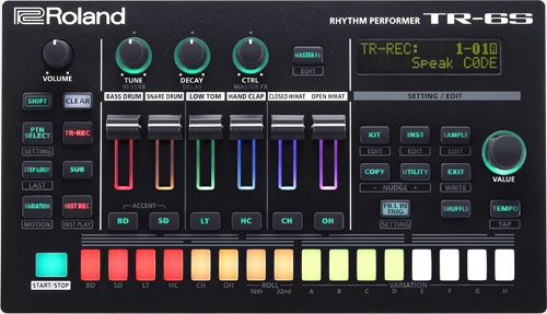

Es gibt auch ein neues für die TR-6s.
Die Probability in dieser Form sollte man nicht unterschätzen, da geht nämlich dann richtig Performance in Echtzeit damit über den Global-Shortcut https://www.sequencer.de/synthesizer/threads/roland-tr-06-tr-6s.155189/post-2466429
Die Probability in dieser Forum sollte man nicht unterschätzen, da geht nämlich dann richtig Performance in Echtzeit damit über den Global-Shortcut https://www.sequencer.de/synthesizer/threads/roland-tr-06-tr-6s.155189/post-2466429
