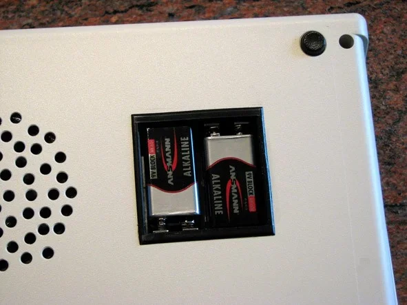

batteriebetrei mit xoxbox ? :denk:
ja
nee
villeicht
nur mit externen akku
geht... die batterie bzw. der akku hält nur nicht sehr lange.
2x 9V block in reihe reicht aus um das ganze zu versorgen.
es gibt gescheite batteriefächer aus kunststoff, die man direkt im boden der plaste-x0x einlassen kann.
dort passen dann z.b. 2x 9V hinein. mit minus an die masseleitung von J4 und mit plus direkt an + von C3. (dioden nicht vergessen!)

hey coooool ! danke für den tipp substyler !
:frolic:
aber dioden ? :denk:
ist doch schon gleichgerichteter strom ... weiß gar nich wie das nu gemeint ist :oops:
oder meinste nur eine diode ( zb.4001 )in fließrichtiung geschaltet für + pol ?
Re: roland tb-303 > fast 1:1 nachbau
yup... dann gibt's keine probs wenn du das netzteil wieder anklemmst.
aber setz noch einen schalter dazwischen, damit du batt/netzteil umschalten kannst.
das is ja genial ! :mail:
und auch wie das da auf dem foto gemacht wurde :cheer:
das mach ich auch so :phat:
danke dir :)

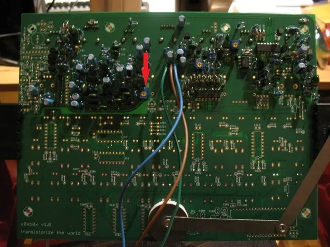

Also die Demos... :roll: ...manche scheinen aber auch echt zu blöd dafür zu sein (was die da machen, da brauch ich keinen Clone für :mrgreen: ):
Die hier widerum sind sehr gelungen, die TT scheint "untenrum" etwas besser als die Xox (oder Bassline) zu sein,
wenn ich mit meiner so tief rum mache, ist dieses "Growling" usw. bei weitem nicht so ausgeprägt, bzw. gar nicht vorhanden.
Auch der Osc klingt dort schon anders, schwer zu beschreiben, ist aber so.
Aber in der Mitte und oben herum nicht, da hat die Xox sogar wieder Vorteile (sie kann da "übertreiben" ggü einer echten 303).
Ist aber jetzt alles nichts, was mich zu einem Panikverkauf treiben würde ;-)
PS:
Dazu kommt auch noch, daß die meisten XoxboX'en nicht korrekt (oder besser gesagt: gar nicht) eingestellt sind und obenherum extrem "kreischen", was eine originale TB303 natürlich nicht macht. Dazu muss nur innen an einer Schraube gedreht werden, um den "Sweetspot-Bereich" im gesamten nach unten abzusenken.
Dazu die Xox auf die "kreischendste" Einstellungen drehen und öffnen (Unterteil, an der Alu-Xox muss das kleine Frontpanel dafür auch ab).
Auf den Kopf legen und laufen lassen, dabei den Regler TM3 (Bild) leicht nach links drehen, Ergebnis hört man sofort, wenn es gerade so anfängt sanft zu kreischen, ist es gut.
ich weiß nicht. ich mag's wenn es kreischt. es darf natürlich nicht übertrieben werden, aber so manche maschine war mir persönlich zu trocken. (ich bin ja auch kein 303 purist ;-) )
aber nun gut - über geschmack lässt sich natürlich nicht streiten. :nihao: wenn's um exaktes kopieren geht, ist das natürlich anders.

TM3 ist die Filterrange der xoxbox . so ein trim poti hat die 303 auch. ich habe meine xoxboxen nach gehör an meine damalige 303 angepasst.
das eigendliche kreischen hat mehrere gründe
steung der bauteile ,und tollereanzen der bauteile . es gibt auch xoxboxen die nicht so ein sqelch effekt erzielen. (dieses dezente zirpen)
die ursache kann ein bauteil haben was falsche werte hat.

@Dave 1980
Ja, das mag alles sein, ich bin kein Elektroniker. Der Trick oben funktioniert jedenfalls sehr gut, man bekommt das kreischen damit sehr gut in den Griff.
Natürlich ist das auch Geschmackssache, mich hat es halt immer sehr gestört, daß das letzte Viertel des Cutoff immer in diesem extremen Kreischen endete...
Das wurde damit nach unten verschoben und ich habe dadurch unten herum mehr davon (Squech, Growling, was auch immer).
Nach dem Acid Battle werde ich meine mal an Drop it schicken, der kann dann mal die Bauteile checken... :phat:
