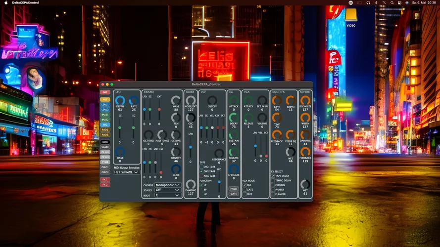

Der neue Delta Cep A2 - sieht so aus - hat einen Sequencer und es gibt ähnlich wie bei Arturia einen Editor für ein paar weitere Parameter, die man nur damit erreichen kann -
Neuer Hall, neuer Step-Sequencer
verbesserter Reverb-Effekt mit zusätzlichen Parametern im Delta Cep A2
Mehr MIDI-CC-Parameter
Updates für Alten Cep A gibt es auch.

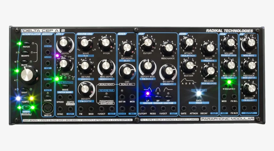

Der Delta CEP A besitzt Snapshots, in denen er Klangeinstellungen ablegen kann. Anschließend erlaubt er sowohl das sequentielle Abrufen diese Snapshots, als auch das Interpolieren zwischen den Snapshots. In der Abfolge können Snapshotsy zur Laufzeit gemuted und wieder zugeschaltet werden, was immer neue Klangverläufe erlaubt. Die gleiche Technik kommt bereits im Swarm Oscillator und Effexx Modul zum Einsatz, ist aber bei einer kompletten Synthesizerstimme wesentlich umfangreicher.
Wie man bereits auf den Bildern sehen kann, können die Sektionen auch als unabhängige Module betrieben werden. Von daher ist der Delta nicht nur ein neuer Desktop Synthie, sondern auch ein handlicher Einstieg in die Welt der Eurorack Synthesizer.

Dann frag ich mich nur wieso CVQ, CV1 und CV2, nur auf die kleineren, gleichfalls beschrifteten Regler wirken, welche alle nur Bereiche der Resonanz tangieren? Jedenfalls reagiert der Cutoff auf keinen Eingang. Lediglich bei FREQ kann man es etwas "heller oder dunkler" stellen, der ist aber auch nicht triggerbar.
Sonst erklär mir mal, wie du die Cutoff automatisiert bekommst, lerne gerne dazu, weil ist sonst nämlich ein toller Filter.
