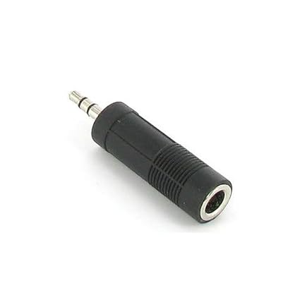

Diesen Adapter Mini auf Klinke (6.3mm) ohne Kabel würde ich nicht nehmen. Bruchgefahr.
