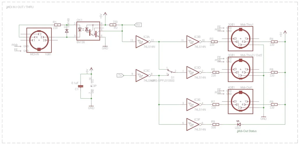

Sooo, die Midi-Schnittstelle:
... muss man ja auch nix neues erfinden, nur auswählen. Konzept dafür ist dann also: Klassisches Midi-Trio + eine Buchse umschaltbar zweiter Thru / zweiter Out + Midi-Out LED.
mfG Bruce

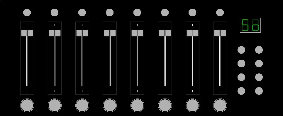

So, zur eigenen Motivation bzw. Zielsetzung. Hier mal ein optisch etwas ausgearbeiteter Entwurf der Oberfläche:
Unten Potis (vielleicht etwas ungewöhnlich, aber da der Controller direkt vor den Octatrack kommen soll, und die Bedienoberfläche dort ja auch noch gebraucht wird, fände ich sie oben störend). Mittig Fader. Rechts und oben Taster.
Die Taster rechts weisen den obigen Tastern Funktionen je Kanal (1-8) zu: Solo, Mute, Rec Arm, Track Arm, Note Trigger, ... bin da bzgl der letzten drei Tasten noch unschlüssig (weglassen macht aber keinen Sinn, da der Multiplexer an dem die hängen ja eh 8 Eingänge hat). Die 2x 7-Segment-Anzeige stellt die aktuelle Zuweisung dar, wäre im Bild jetzt also Solo.
mfG Bruce

Nur so als kleiner Tip: Wichtig sind nicht die Anzahl der Fader, Tasten, Crossfader, Joysticks, XY-Pads, Ribbon-Controller, sondern, was passiert wo, wenn man wo, wann, wie drückt oder dreht. Wie gut oder schlecht ist die Gesamtlogik und die vorhandene Funktionalität?
Zu Deinem Beispiel: Anstatt der 8 Tasten rechts, könntest Du genauso nur 1 Taste nehmen, ihr eine "SHIFT" Bedeutung geben, für andere schon vorhandene Tasten, also die oberen 8 Tasten. Du könntest also rechts 8 * SHIFT haben, somit zwischen 8 * 8 = 64 Funktionen auswählen, anstatt nur zwischen 1 * 8 = 8, wie in Deinem Beispiel.
Erlaubt man auch zwei Tasten gleichzeitig zu drücken, erhöhen sich die Möglichkeiten nochmal.
Noch eine Unterscheidungsvariation für die Tasten rechts:
1. Rechte Taste drücken, gedrückt halten, obere Taste drücken --> Funktionalität A auf den oberen Tasten
2. Rechte Taste drücken, loslassen, obere Taste drücken --> Funktionalität B auf den oberen Tasten
3. Rechte Tasten, zwei Tasten gleichzeitig drücken, gedrückt halten, obere Taste drücken --> Funktionalität C auf den oberen Tasten
4. Rechte Tasten, zwei Tasten gleichzeitig drücken, loslassen obere Taste drücken --> Funktionalität D auf den oberen Tasten
Fazit: Mit wenigen Tasten kann man auch viel mehr Funktionalität in die Kiste einbauen. Hängt nur von der Idee und vom zugehörigen Code ab.
  • #54
Danke für den / die Hinweis/e!
Grundsätzlich hatte ich an so etwas schon gedacht, aber es ist auch so ein Kompromiss zwischen Funktionsumfang & direktem Zugriff. Wohin das nämlich führt mit Mehrfachbelegungen / "Shift", dafür ist gerade der Octatrack ein gutes Beispiel. Genau das ist ja ein Punkt, warum ich einen Midi-Controlelr dafür bauen möchte.

denke an das ursprüngliche ziel. denk an liveact funktionen. shift tasten sind kacke für sowas. es muss schnell gehen und man muss direkten zugriff haben im idealfall. :D
  • #56
Ich würde die seitlichen Tasten auch eher symmetrisch gestalten: 8 Tasten rechts, dann auch 8 Tasten links. Oder geteilt in zwei Hälften mit je 4 Tasten. Das Gruppieren in linke-Hand, rechte-Hand finde ich praktisch. 4 Tasten nebeneinander kann man auch einfacher als Akkorde greifen.
Ich würde da aber sowieso anders vorgehen, eher sowas wie zwei nano-control kaufen, eins für die linke Hand, eins für die rechte Hand. Die sollten halt normales Midi-Out haben, aber Arduino versteht bestimmt auch Midi-Über-USB, also wäre es dann egal. Jetzt wichtig: Die intelligente-Arduino-Kiste soll nur noch die beiden nano-Controls mit Energie versorgen, auch sich selbst, sowie deren Signale in neue Ausgangssignale umwandeln, die dann in den Octatrack gehen.
Vorteile:
1. Billig
2. Weniger Fader/Regler usw. Lötarbeit
3. Kannst Dich auf wesentliche Funktionen des Systems konzentrieren.
Muss nicht nano-control sein, könntest auch irgendwelche zwei Faderfoxes nehmen. Ja, zwei Faderfoxes wären schöner, da gibt es ja mehrere Varianten.
2 * Faderfox + 1 * Arduino-Custom-Programming = Octakontrol oder XYZ-Kontrol
  • #57
einfach und bedienbar halten..
gut wäre wenn man die tasten rechts nicht gedrückt halten muss sondern im jeweiligen modus wieder beide hände frei hat...
lg
  • #58
Ja, so ist es auch geplant. Rechts eine von den 8 Tastern drücken wechselt die Belegung der Tasten oben.
@TonE: Also da andere Fertighardware zu kaufen (außer das Arduino-Board - wobei selbst da überlege ich nur von Sparkfun ein USB-to-Serial zu nehmen und den Rest selbst zu machen), ist für mich definitiv uninteressant. Trotzdem auch keine schlechte Idee - auch das mit den Tasten links/rechts ... über letzteres denke ich nochmal nach*.
@s-tek: Recht haste. Das meinte ich ja auch (Kompromiss ...)
mfG Bruce
*Nachdenken bietet sich immer ganz gut beim radln zur Arbeit an ... hoffen wir mal, dass das Wetter noch ne Weile hält ;) ...
  • #59
... + 1 * Arduino-Custom-Programming
Eigentlich wollte ich irgendwie betonen, dass die Endfunktionen am wichtigsten sind. Sagen wir mal 100 Funktionen, die Du schreibst. Wie die dann über die Tasten oder irgendwelche Kombis gewählt und getriggert werden ist wieder eine andere Sache. Schreibe erst die 100 Funktionen. Danach kannst Du ja mit den Zuweisungsmethoden herumspielen, auch mehrere Kombinationen erlauben, die immer zum gleichen Ziel führen. Es gibt dann eben mehrere Wege nach Rom. User A mag lieber den Weg A, User B lieber den Weg B, oder eine andere Abkürzung C oder den Quersprung über D oder einen Jumboflug über E.
Dein System sollte so aufgebaut sein, dass für ein und dieselbe Funktion mehrere Tastenzuweisungsmethoden möglich sind. Dann kannst Du immer schnell und einfach damit herumspielen, bis Du Deine Megaflow-Zuweisung gefunden hast. Hätte Spectralis Ihr System so aufgebaut, hätten Sie die Tasten, Reglerkombis usw. schnell ändern, anpassen, vereinfachen oder mehrere Wege anbieten können. Wenn alles nur auf eine Art möglich ist, was auch nur einem selbst logisch erscheint, dann gute Nacht dem Flow. :)
  • #60

Und: Btw. @ Tone: Hab mich entschieden, ich bleibe bei den 8 Tastern rechts. Ich plane sie aber (wie von dir vorgeschlagen) auch flexibler zu nutzen (Richtung 8x8 Zuweisungen).
mfG Bruce
