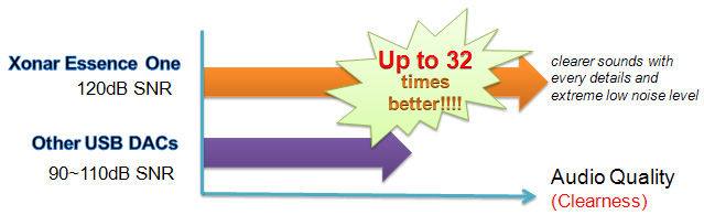

wie die high end audio gurus bei asus darauf kommen das 120db snr bis zu 32 mal besser sein soll als 110db snr, das rechne mir mal vor :lollo:

"32 mal besser"
leedoeslala schrieb:
wie die high end audio gurus bei asus darauf kommen das 120db snr bis zu 32 mal besser sein soll als 110db snr das rechne mir mal vor :lollo:
Das ist SEHR einfach:
"Bis zu" - das heißt hier 120 dB vs. 90 dB:
90 dB SNR entspricht einer Auflösung von etwas unter 15 bit, bzw. 15 bit entsprechen ca. 90,3 dB.
120 dB SNR entspricht einer Auflösung von etwas unter 20 bit, bzw. 20 bit entsprechen ca. 120,4 dB.
Die Differenz von 30 dB entspricht einer Zusatz-Auflösung von 5 bit, bzw. 5 bit entsprechen ca. 30,1 dB.
Mit 15 bit sind wie viele ganzzahlige diskrete Werte darstellbar?... Richtig, es sind 2^15 = 32'768.
Mit 20 bit sind wie viele ganzzahlige diskrete Werte darstellbar?... Wieder richtig, es sind 2^20 = 1'048'576.
Jetzt teilen wir 1'048'576 durch 32'768:
1'048'576 / 32'768 = 32 :idea:
Alternativ kann man diese bis zu 32-fache Verbesserung auch so rechnen: 2^5 = 32.
Eigentlich doch ganz einfach. Springt einem beim Anschauen der Grafik eigentlich sofort ins Auge.
BTW: 120 dB ist nur ca. 3,16 mal besser als 110 dB.
