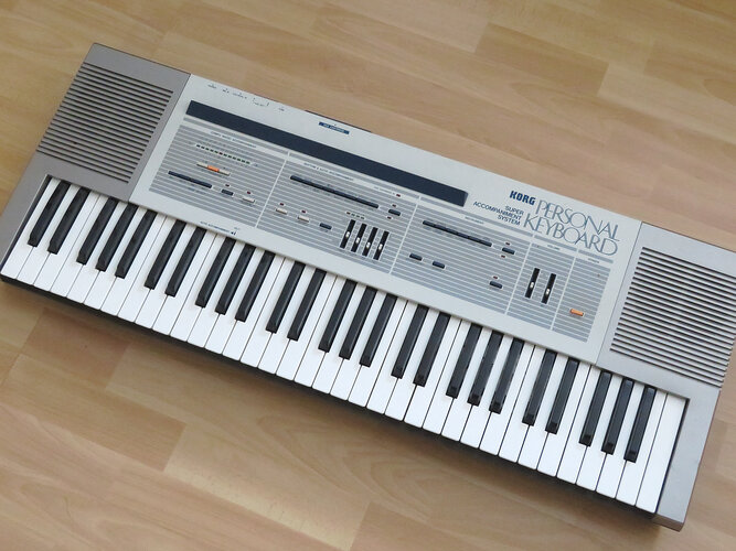

Jetzt hat sich eine weitere Option ergeben. Vor ein paar Minuten hat mir ein netter Herr aus der Nachbarstadt ein KORG SAS-20 Keyboard vorbeigebracht und 20 Euro für das Instrument mitgenommen, das er anderenfalls in nächster Zeit auf den Sperrmüll geworfen hätte. Wie erhofft, hat es denselben Tastaturtyp eingebaut.

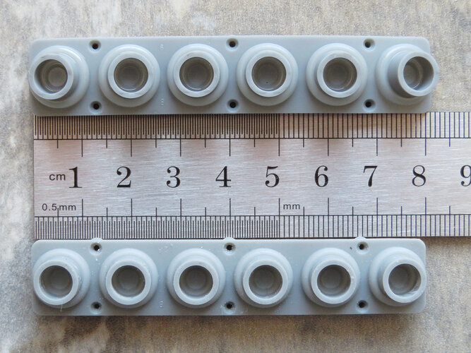

Da das Instrument jahrzehntelang trocken gelagert wurde, habe ich die Hoffnung, dass die Tastaturkontakte noch eher was taugen könnten als die vom DW-6000 mit Wasserschaden. Bei einem Einsatz von 20 Euro ist es den Versuch allemal wert. Für den Preis bekomme ich noch nicht mal zwei 6er-Gummikontaktleisten als Ersatz.

Ich habe es gerade mal angeschlossen. Das Teil klingt schon sehr grottig, das werde ich dann wohl nur ausschlachten. Und die Kontakte sind verdreckt, die kann ich nicht direkt in den Poly-61 transplantieren.
