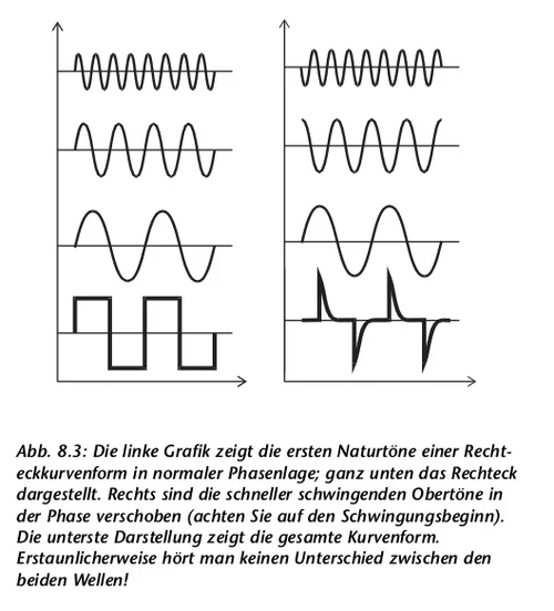

Ich zitier mich mal selbst:
[…]Ein Phaser besteht aus einem Allpassfilter. Schicken Sie aus einem
VCO ein Rechtecksignal in den Phaser, stellen Sie jegliche Mo-
dulation des Phasers ab und hören Sie sich abwechselnd Original
und Effekt an. Sie werden keinen Unterschied feststellen. Erst
wenn Sie die beiden Signale mischen und damit einen Vergleich
zwischen Original und phasenverändertem Signal haben, hören
Sie den bekannten Phaser-Klang.
Was hier tatsächlich passiert, können Sie in einem weiteren Ex-
periment beobachten: Schicken Sie die Rechteckkurvenform
eines LFOs durch den Phaser und modulieren Sie mit dem Aus-
gangssignal des Phasers die Tonhöhe eines VCOs, dessen Aus-
gangssignal Sie sich anhören. Wenn der Phaser nur das Original-
signal ausgibt, werden Sie den bekannten Sprung zwischen zwei
Tonhöhen im Takt des LFOs hören. Wenn Sie aber das Effektsignal
des Phasers für die Modulation benutzen, dann wird aus dem
Tonhöhensprung ein schnelles Rutschen von oben und unten auf
die Normaltonhöhe. Was Sie hören, sind die Folgen der Verän-
derung der Phasenbeziehung zwischen dem Grundton und den
Obertönen des LFO-Rechtecks.
Die Phasenveränderung produzieren alle analogen Filtertypen,
allerdings fallen sie kaum auf, da man in industriellen Synthe-
sizern nur sehr selten das gefilterte Signal mit dem ungefilterten
mischen kann; doch gerade das ergibt reizvolle, Phaser-artige
Effekte. Im übrigen basiert die Filterung im Kerbfilter nur zu sehr
geringem Teil auf der Absenkung durch die Hoch- und Tiefpass-
Kombination, sondern in der Hauptsache auf der Auslöschung,
die durch die gegensinnige Phasendrehung der beiden Filter
hervorgerufen wird. […]
(Zwei Anmerkungen:
die unterste Kurvenformdarstellung ist in Relation zu den darüber dargestellten Einzelschwingungen der beteiligten Naturtöne messtechnisch nicht an der korrekten Stelle, stimmt aber prinzipiell
der im Text erwähnte Test geht nur Allpassfiltern bei denen man die Kennfrequenz sehr weit runter drehen kann.
Du hast recht. Es einfach so, dass ich ursprünglich mit 50Hz und 100 Hz gerechnet hatte und das aber weniger anschaulich aussah.
Mir ging es nur darum, dass einer der ersten Beiträge, der knallharte Fakten liefert und auch noch vier Däumchen bekommt, so dass jeder spätere Leser denkt, das muss ja stimmen, einfach falsch ist. Wenn Du nachträglich die Zahlen wieder so änderst, wie Du sie eigentlich geplant hattest, dann würde alles stimmen und die vier Däumen wären gerechtfertigt.
