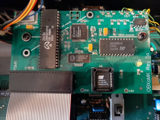

ich habe ein Problem mit dem OB-Xa MK Midi-Retrofit von Encore Electronics:
Ich kann Patches nur speichern, wenn der OB-Xa eingeschaltet bleibt.
Sobald ich ihn aus- und wieder einschalte, lädt er die Werkspatches, die im Flash-Romspeicher gespeichert sind.
Die vorher bearbeiteten und gespeicherten Patches sind dann alle weg, obwohl die Batterie noch eingebaut und ok ist.
Diese wird aber eigentlich sowieso nicht mehr gebraucht, da nach Angaben von Encore Electronics die Patches
nach dem Einbau Midi-Retrofits auch im Flash-Rom gespeichert werden.
Was könnte die Ursache für das Problem sein?

Habe inzwischen festgestellt, dass nichts im Flash-Rom gespeichert wird, nicht der eingestellte Midi-Kanal, wie im Manual angegeben und auch nicht das Firmware-Update. Wenn man es einspielt, bleibt es nur so lange gespeichert, wie der OB-Xa eingeschaltet ist. Nach dem Aus- und wieder einschalten startet er wieder mit einer älteren Version. Das merkt man daran, dass Patch-Banks mit editierten Double- und Splitsounds erst dann geladen werden können, wenn man vorher nochmals das Firmware-Update 1.2 (latest) einspielt. Lade ich eine entsprechende Patchbank, ohne vorher das Firmware-Update eingespielt zu haben, stürzt der Synth ab. Dies war ein Bug älterer Firmwares, der mit der Version 1.2 behoben wurde. Nun ist die Frage, ist der Flash-Speicher defekt? Kann man ihn austauschen und wo ist er auf der Encore-Electronocs-Platine? (Siehe Foto im Beitrag vom 17. Dezember) Weiß hier jemand Rat?
U3 ist der Speicher. Klar kann man den austauschen - musst dann nur alles neu aufspielen.

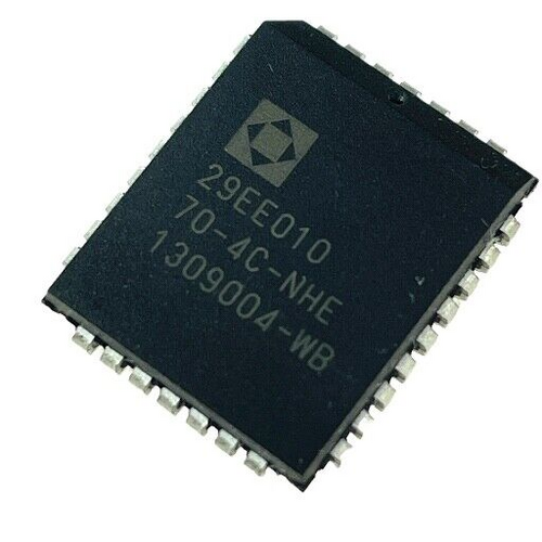

Danke Hans. Sieht man auch, ob das Teil gesockelt oder verlötet ist? Die Bezeichnung des Flash-Memory ist
SST 29EE010 90-4C-NH 99050114-W. Was kann man da als Ersatz nehmen, wenn Ersatzspeicher mit genau dieser Bezeichnung nicht zu finden sind? Ginge auch ein Teil mit der Bezeichnung SST39VF020-70-4C-NHE PLCC-32 Multi-Purpose Flash Memory Chip IC, das ich auf ebay gesehen habe?
Und noch eine Frage: Kann es sein, dass die Batterie, die noch installiert und funktionsfähig ist, die Probleme verursacht? Die wäre nämlich laut Manual des Midi-Retrofits gar nicht mehr notwendig, weil die alten Speicher des OB-Xa ausgebaut sind und durch besagten Flash-Memory ersetzt wurden.
Ja U3 ist gesockelt. Sollest du also ohne Löterei getauscht bekommen.
Gib mal bei eBay in die Suche "29EE010" ein.. da findest du jede Menge. Natürlich viel aus China.
Ich würd's hier mit probieren: https://www.ebay.de/itm/295290957706?_skw=29EE010&itmmeta=01JKB0MJV9K46D442M73J9Y8KE&hash=item44c0b66f8a:g:DuAAAOSwlWBjUumF&itmprp=enc:AQAJAAAAwHoV3kP08IDx+KZ9MfhVJKmXtJyVz1w576Bby/J8fJTMN4oJMyUjEs/ie3SprkjZ8X8bm3aYPqrtuvtDd5QqnuMm+l/Ovb4NNlRZVCFjwvcKnisEwtaSAGpu9VtjPvHoHKhhQpq9eQm+g6mV31h/czgAqPb+x50XczO6XKUqflBUMuedbQLkVG3QKJ0kZjITv1tvijuQdmAs5IsYJpx8eD3q1vdBDcvgQEXQGbVW5ssdvO4VhOz0XZsVner9ufJN1Q==|tkp:Bk9SR_6t0uCaZQ

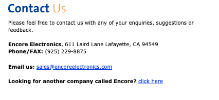

Ich würde mal in den einschlägigen US-Foren (Modwiggler, Gearspace) wegen Kontaktmöglichkeiten zu Encore nachfragen. Am besten Telefonnummer und dann mal dort anrufen.
Wie aktive die Firma (ein-Mensch-Unternehmen?) wirklich noch ist, ist allerdings fraglich. Laut waybackmachine hat sich die webseite seit 2023 nicht verändert
PS: Ich hab mal auf Analogue Heaven nachgefragt.
Antwort:
Pretty sure Tony is still active. It takes him sometime to reply. I had a few back and forths with him via sales@encoreelectronics.com, which is what is on his website.

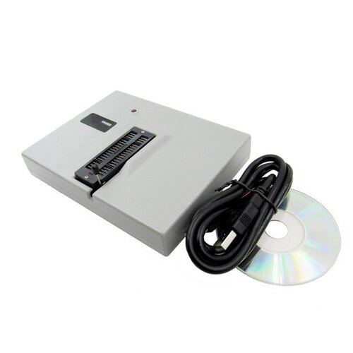

Encore Electronics hat mittlerweile geantwortet und fragt, ob ich den Flash-Speicher auslesen könnte. Dann würde man sehen, ob er defekt wäre. Kann ich leider nicht, besitze kein entsprechendes Gerät. Kann mir da jemand weiterhelfen?
Nee im Ernst, in der Zeit, in der @Kevin jemanden mit Brenner sucht, der das EEPROM ausliest, um nach hin und her festzustellen, dass es nicht das EEPROM sondern wohl was anderes ist - in der Zeit ist das ganze Interface über den Teich geschickt, repariert und zurück...
Einen E(E)PROM-Programmer kaufen ist eine Sache.
Den dann bedienen zu lernen, die Unterschiede zwischen PROMS zu kennen, die richtige Programmierspannung zu wählen,
die gelesenen Daten richtig zu interpretieren, mit den Daten auf der HD vergleiche zu können, passende neue Chips auswählen etc.
ist eine andere Sache. Das braucht Zeit und Lernaufwand.

Da muss man ganz schön rumsägen, damit man das IC in die Fassung kriegt...
Sind da keine Adapter dabei? Dann vielleicht dieser:
Es ist übrigens nie zu spät, etwas zu lernen. Auch den Umgang mit einem solchen Brenner. Ob das sein muss, ist eine andere Frage.
