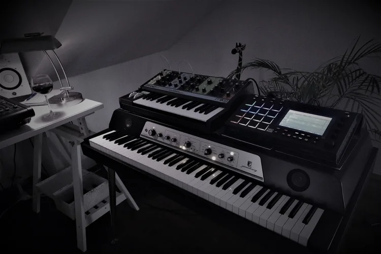

Und hier noch ein kleines aber feines Beispiel für eine minimale DAW-less Studiokonfiguration mit der MPC Live:
Die (sehr guten) Speaker des Zarenbourg dienen als Monitore für das Setup - zumindest zum Jammen gut geeignet:
AUDIO-Pfade:
Grandmother (AUDIO-OUT) --> LIVE (AUDIO IN) & LIVE (AUDIO OUT) --> Zarenbourg (AUDIO IN) (* hier lassen sich externe AUDIO Signale zumischen)
MIDI-Pfade:
Grandmother (USB-MIDI) --> LIVE (USB-MIDI) & LIVE (MIDI OUT-A) --> Grandmother (MIDI IN)
Zarenbourg (USB-MIDI) --> LIVE (USB-MIDI) & LIVE (MIDI OUT-B) --> Zarenbourg (MIDI IN)
Drums und Vocals kommen von der MPC. Bassline oder Lead vom Moog. Rhodes / EP vom Zarenbourg. Über die Live lassen sich MOOG und WALDORF sequenzieren.
Ein Recording ist gesondert beispielsweise via PC oder Livetrak L-12 oder M32R möglich.
Der Rotwein dient zur Motivation - bis alles läuft...
M.i.a.u.: hairmetal, Niki, Comandante und 8 andere
  • #2.285
Sehr schönes Bild @LordSinclair !!!
Ich finde es schön wenn heute Menschen elektronische Musik machen OHNE eine DAW!
Frage mich nur, ob die MPC Live für ein DAWless Set mehr Vorteile hat als der Elektron Digitakt !?
M.i.a.u.: Stue
  • #2.286
Danke. Das Musikmachen möglichst ohne DAW ist bei mir gelebte Praxis. Ich habe allerdings (wie viele andere hier im Forum) das Luxusproblem, dass sich zu viel Gear angesammelt hat (* jaja die Verlockung ist einfach zu groß *). Und dann wird das echt richtig aufwändig und komplex - so ein externes Setup mit 10+ Synths usw. Das Bild hier zeigt ja auch nur 3 Geräte, die man separat als kleine Insel betreiben kann.
Den Digitakt hatte ich schon mal und habe den - als alter Octatrack Besitzer - enttäucht wieder verkauft. Das lag aber v.a. an den mangelnden Features. Der LIVE Sequencer scheint mir einfach bzgl. Spurenzahl und Feedback viel mächtiger zu sein - UserInterface ist ganz anders, klar. Falls ich Parameter-Locks brauche, nehme ich den Octa. Ansonsten kann ich mit der MPC zumindest meinen Maschinenpark komplett ansteuern ohne Einschränkungen.
M.i.a.u.: Feldrauschen, Stue und Chris_EOS
