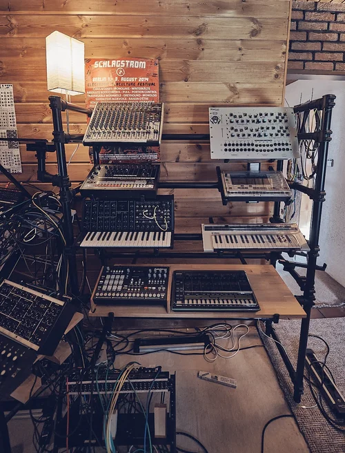

Brainstorm Meinung zu meinem Ständer (Synths auf Jaspers Keyboard Rack 170-4-120B)

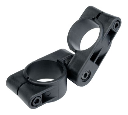

Jo klar, die meinen die Schraube/Mutter zum Anbringen am Rohr, die sind natürlich dabei, aber sonst keine weiteren Befestigungsschrauben. Wäre auch müßig, welche Längen sollte man da beilegen, da braucht es ja je nach Zweck unterschiedliche Längen.
Zum Vergleich, diese Schelle hier, da ist die Schraube/Mutter ebenfalls mit angegeben, also, ich meine, Jaspers gibt diese Schrauben in der Beschreibung nochmal extra mit an, wie auch bei den Fittingen etc.
Ach so. Dann macht es natürlich Sinn die Doppel-Schelle zu nehmen und passende Schrauben und Muttern z.B. gleich mitbestellen.

Im Grunde kann/sollte man die Auflagen nur auf EINE Weise einbauen: nämlich so, dass der längere/schwerere Teil des Trägers auf dem Rohr aufliegt (also wenn der schwerere Teil nach HINTEN geht, muss die Verbindungsschraube VOR dem Rohr sein und umgekehrt). Sonst verbiegt sich die Sache bei Belastung und federt - das will man nicht.
Allerdings lassen sich die Träger ziemlich einfach bohren, somit kann man die Träger zentimetergenau in Vorne-hinten-Richtung anpassen.

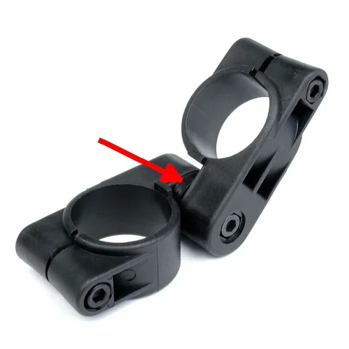

Obwohl beide Varianten dasselbe kosten. Hat die Variante 2 evtl. auch irgendwelche "versteckten" Goodies? Eine längere Schraube oder so?... :lollo:
Ich glaube nicht, dass in der Variante 2 die Schraube länger ist, da ja Schraubenkopf und Mutter in der Vertiefung verschwinden. Ich denke, die sind in beiden Varianten wohl gleich lang, ohne jetzt aber mal gemessen zu haben, ob das ginge.
Die Vertiefung ist da bei den Schellen aber nur an einer Seite ... Bei der Variante 2 jeweils auf der Innenseite, sodass die Mutter und wohl auch der Schraubenkopf jeweils außerhalb der Vertiefungen sitzen. Folglich müsste die Schraube etwas länger sein. :agent:
Ich habs gerade mal nachgemessen, die Wahrheit liegt wie immer in der Mitte. In der Variante 1 mit den versenkten Köpfen/Muttern reicht eine M6x40, bei der Variante 2 kann man die Distanzscheibe abziehen, die es dort nicht gibt, gewinnt dadurch etwas Schraubenlänge und braucht da dann eine M6x45 ;-)

5 mm längere Schraube bei der Variante 2 vs. ein Distanzscheibchen bei der Variante 1. Man darf entscheiden. :D
Wobei es die Variante 2 bei Thomann gar nicht zu geben scheint. :cool:

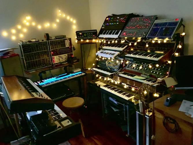

lichterketten sind ideal, für wenn’s mal etwas stimmungsvoller sein soll:

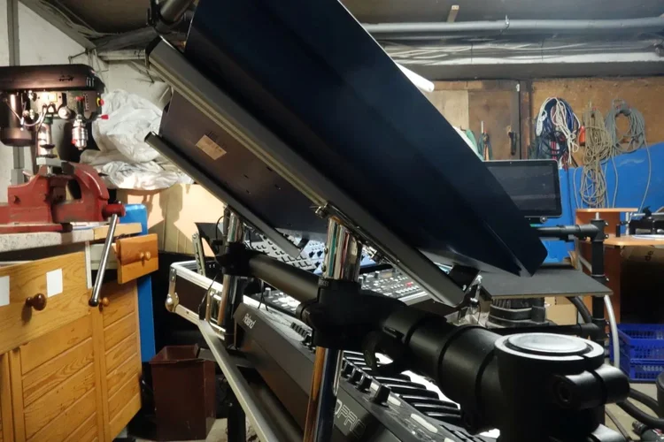

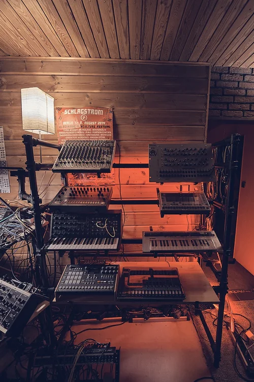

Hallo
Wenn es ok ist, berichte ich hier von meinen Erfahrungen mit Ständern.

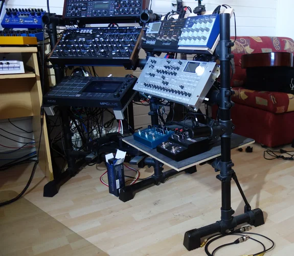

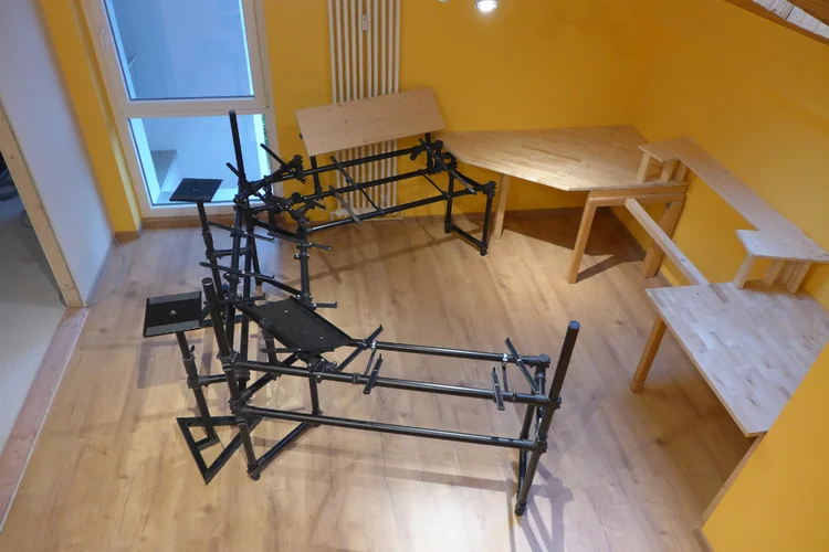

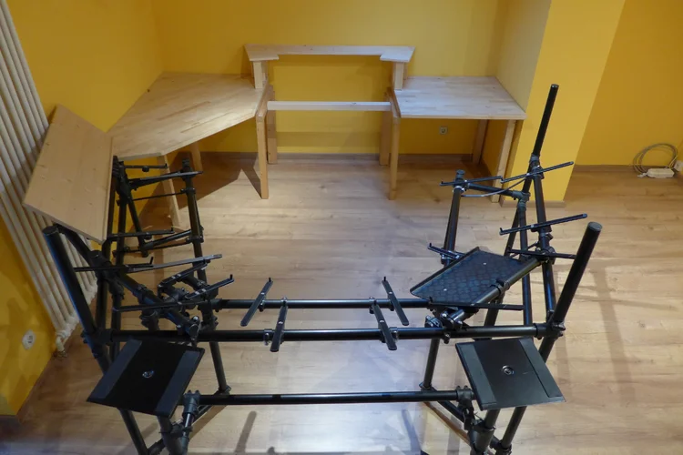

Ich Benutze seit 20 Jahren dieses Gerüst System. Anfangs den Apache von Ultimate und dann, als dieses System hier nicht mehr erhältlich war, die Sachen von Jaspers. Habe 5 Ständer und haufenweise Gelenkteile und Zubehör gebraucht gekauft. Passe das Gerüst seit Jahren immer wieder an die Geräte und Umgebung an. Schlosser war meine erste Ausbildung. ♥️
Kann mir auch nichts anderes vorstellen, dass einem diese flache Ergonomie ermöglicht. Schaue halt gerne in den Raum hinein und über das Keyboard Set drüber.
Der Vorteil bei Jaspers: Die Kunststoffteile wie Gelenke sind besser.
Der größte Vorteil bei Ultimate ist, die Streben auf denen die Geräte stehen sind flach und keine Vierkant Röhrchen, so können die Geräte sehr dicht aufeinander gebaut werden.
Der Nachteil, bei Ultimate: Die Ami Gewinde sind in Zoll und von schlechterer Qualität. Wo möglich, habe ich Schrauben & Muttern ausgetauscht.
Die Ultimate Rohre sind auch etwas dünner

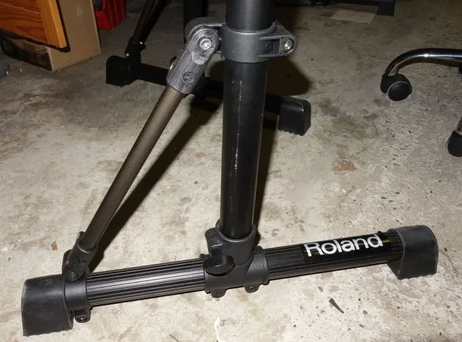

Du schreibst, bei Ultimate sind die Rohre geringfügig kleiner (kleinerer Durchmesser) als 'übilch'? Wieviel macht das aus? Ich meine, 1,5 Zoll sind ja eeiiiigentlich 38,1mm, während man das meiste Zeugs bei uns hier in Deutschland mit glatt 38mm bekommt, aber das eine Zehntel bekommt man ja locker durch die Toleranzen der Verbinder ausgeglichen. Es gab einen Fall nur, da hatte ich am großen Jaspers neue, andere Streben eingebaut, deren Schellen geringfügig weiter waren und ich diese Schellen innen mit Isolierband Auskleiden musste, damit sie auf dem Rohr zupacken. Was ich auch sagen kann, die Rohre vom Roland E-Drumrack sind geringfügig weiter als die Jaspersrohre, da muss man die Schrauben der Rohrklemmen dann ganz aufmachen, damit man sie auf die Rohre gefädelt bekommt.
Was mich noch interessieren würde, wie, womit schneidest Du die Rohre auf Maß?
Und, ich hätte mal gerne die Kabelführungen am Rohrgestell gesehen ;-)
