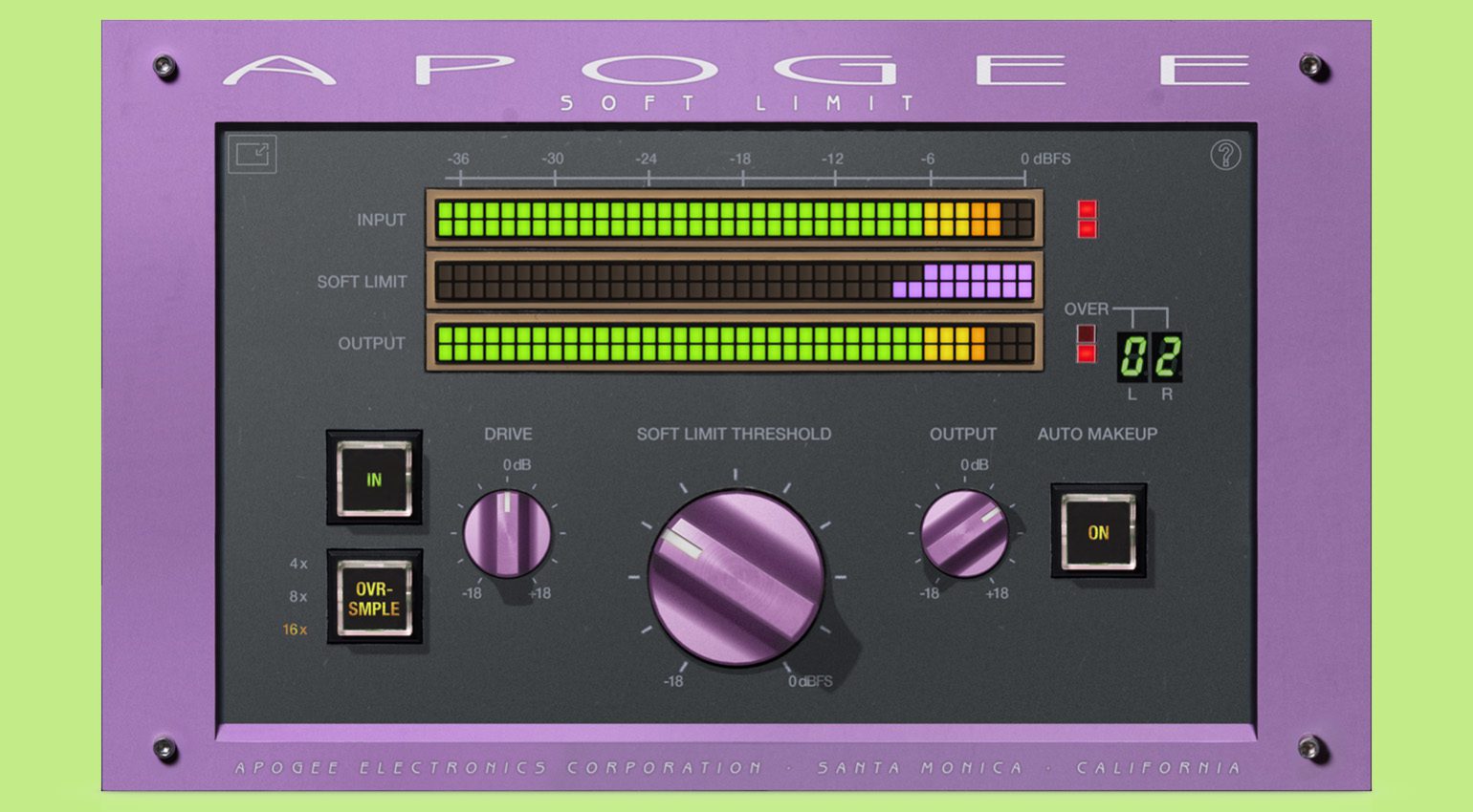

Was haltet ihr davon einen Clipper vor den Limiter zu platzieren ?
hab ich mit dem apogee gemacht. aber hab den noch nicht in der praxis angewand. wollt auch schon hier fragen, ob der vorm limiter am besten gesetzt wird (?)
Er klingt wirklich hervorragend.
(btw.: es war zusammen mit dem Jupi 4 & Juno Plug und einem sehr privaten Geschenk eines Freundes das schönste & sinnvollste Geschenk in diesem Jahr)
reicht der soft clipper denn als letzte instanz ? hab die soft / hard clipper thematik noch nicht verstanden.
ich benutze lieber einen true peak limiter als letztes glied.
Vielleicht hilft dir das, es gibt auch Kurven dort die veranschaulichen was er macht (man hört es auch gut finde ich) , und zeigt aber u.a. auch im Diagram auf wenn es "Hard Clipped" für den Unterschied/Soft/HardClip
Clipper eher auf Einzelspuren (z.b. um die Peaks der Kick zu bügeln) das gibt weniger Intermodulation (in der Summe laufen gleichzeitig leisere überlagerte sounds die dann im Peak addiert obendrauf sitzen und mit gekappt werden, überproportional viel im Vergleich zu ihrer Lautstäke).
Also Clipping auf Einzelspuren klingt sauberer bzw. eher besser. Man kann auf Einzelspuren auch mehr clippen, ohne dass es so stört, sprich lauter fahren.
Also Clipping ist eher ein Thema für den Mix als für die Summe.
Auf der Summe kann man zwar Clippen, das vor dem Limiter zu machen ist vermutlich recht sinnlos, wenn dann höchstens nach dem Limiter und nur 0,1dB oder so, sonst könnte das der Limiter eher besser. Es sei denn man will den Clipping-Effektsound, dann eher Clipper anstelle Limiter. Das habe ich auch schonmal gemacht, im Nachhinein, auf die WAV Datei, weil ich zu faul war nochmal zu limiten im anderen Programm um auf -14LUFS zu kommen. Hard clipping geht auch gut ohne plugins.
