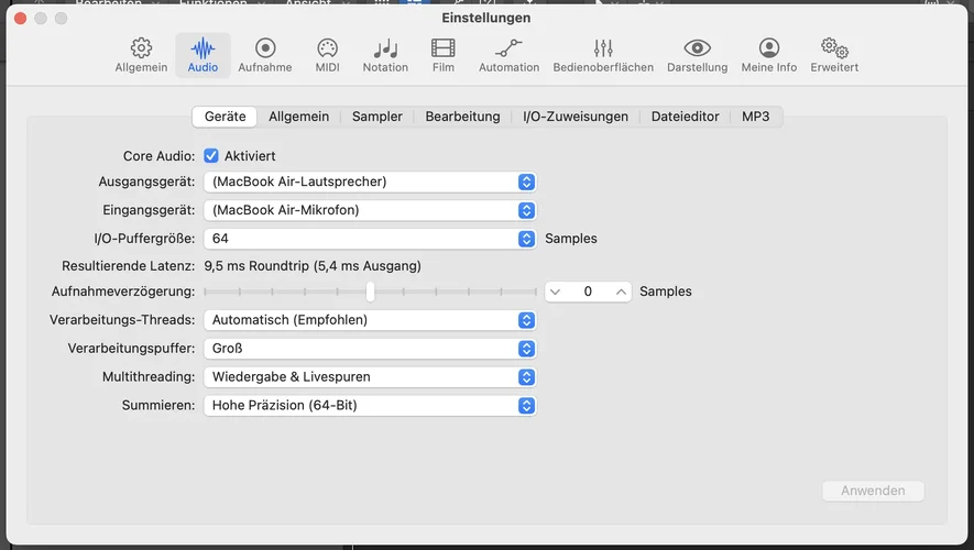

Du musst in Logic das Behringer Interface für die Audio-Eingabe (Eingangsgerät) und den internen Audio-Ausgang für die Audio-Ausgabe (Ausgangsgerät) einstellen (unter Logic Pro -> Einstellungen -> Audio, siehe Scerenshot). Das Signal vom Eingang wird aber nur zum Ausgang durchgeschleift, wenn das Software-Monitoring aktiviert und die Spur scharf geschaltet ist. D. h. Du musst im Mixer oder der Spuransicht das kleine I und das kleine R anklicken.
Einfacher wäre es, wenn Du den Kopfhörer und die Lautsprecher statt mit Klinke an den Mac ebenfalls an das Behringer-Interface anschließen würdest.

Grundeinstellungen Audio:
