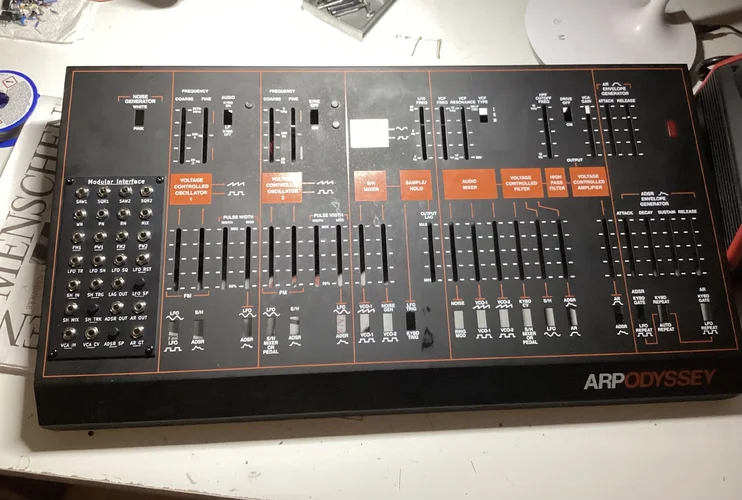

Geht weiter mit meinem kleinen odyssey projekt… nur noch aufkabeln… :sad:
PS- wer so ein panel gebrauchen könnte… mindestmenge war 5, ich hätte also noch zwei oder drei über.

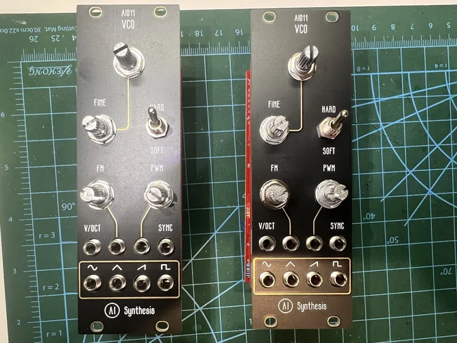

weiter gehts mit der Löterei zu ChineseNewYear. zwei AS3340 Oscillatoren sind besser als nur einer :)
M.i.a.u.: amesser, Miks, AC1 und 7 andere

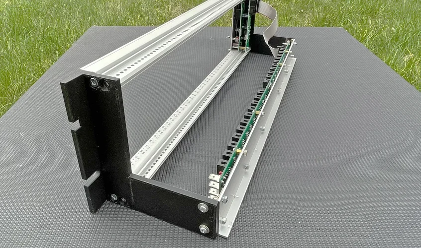

So ein Rack ist cool (auch um einen Mixer oben drauf abzustellen), aber wenn ich damit neben 19"-Systemen auch Eurorack Modular machen will, muss ich mich natürlich um alle Innereien selbst kümmern. Also habe ich mir Seitenteile entworfen/ ausgedruckt und einen Abstecher in den Baumarkt meines Vertrauens
unternommen. Die "lokale" Stromversorgung ist nur temporär und wird durch eine "zentrale" Stromversorgung aus zwei Meanwell RT-65B ersetzt. Für die Stabilität ist die Aluprofilschiene, an der die Busplatine verschraubt ist, hinten abgewinkelt. Da ich keine passenden Winkel für die Seitenbefestigung gefunden habe,
habe ich einfach zwei 40mm breite Scharniere genommen. Mir ist außerdem ein Rätsel, warum diese Doepfer-Busplatinen nur auf einer langen Seite Löcher haben, daher habe ich auf der anderen Seite zusätzliche Löcher bohren müssen.
Kleiner Tipp: Man kann die Löcher in die Busplatinen übrigens so geschickt bohren, dass man die -12 Volt mit Masse kurzschließt. Ich hatte zum Glück noch einen Satz Plastikschrauben ...
