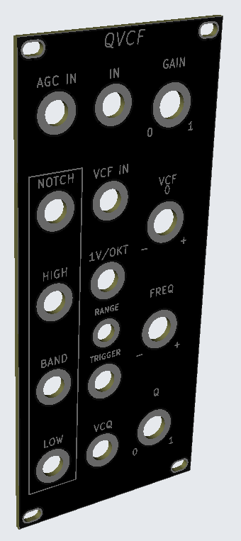

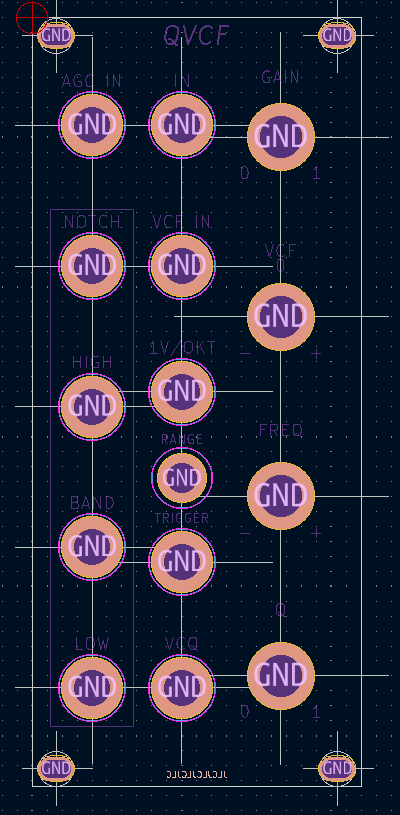

Ich mache Frontplatten im KiCad wie ein normales PCB nur mit entsprechenden Löchern und die Beschriftung auf F.Mask.
Die Löcher habe ich mit Pads umrundet und alles dem GND-Netz zugewiesen.
Das geht recht simpel , die Löcher an die richtige Stelle zu bekommen ist das schwerste.
Durch auffüllen mit Kupferfläche werden die Platten sehr stabil.
Bei JLCPCB mache ich das dann als normale Leiterplatte, es gibt da auch die Auswahl von Paneel durch Kunden bzw. durch JLCPCB aber damit bin ich noch nicht klar gekommen.
Die fertigen Frontplatten sehen anständig aus und erfüllen ihren Zweck....

wird die Beschriftung vom Hersteller draufgedruckt wie man das vorher skizziert hat oder ist das Eigenarbeit?
Mach sowas bislang nur mit 3DDruck und FreeCad. Für die Fronten fehlt mir das Talent in einem Zeichenprogramm.

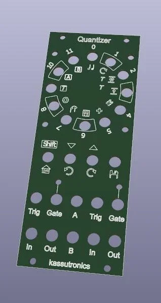

Habe in naher Zukunft vor, mir diesen Quantizer zu bauen. Das Original wird mit Frontpanel aus Holz ausgeliefert, was aber nicht so ganz mein Ding ist. Bei der nächsten Bestellung werde ich dann ein FP aus Alu mitbestellen. Das ist ein Import aus einer Adobe Illustrator Datei und ins Kicad gewandelt. Thonk hat das Modul zwar auch mit Metallfront, aber ich hätte es gerne in Schwarz.
Es wird gedruckt wie es im entsprechenden Layer der beim Hersteller hochgeladenen Gerber Dateien ist.
Ich mache das über F.-Mask - dann ist es silbrig Kupfer oder sogar vergoldet wie die Pads.
Gedruckt wäre es über den Silkscreen Layer aber auch nur in weiß möglich.

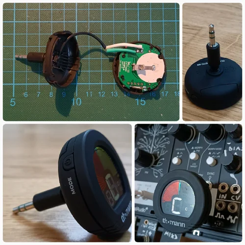

Kleine Helferlein - Teil 3:
Clip-Tuner vom T umgebaut (Piezo abgelötet, Miniklinke angelötet und angeklebt)
zum Mini-Eurorack-PlugIn-Tuner

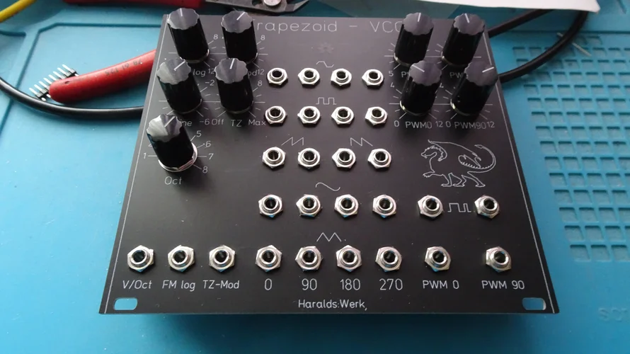

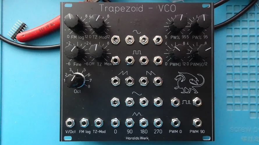

Bin dann heute auch noch ein wenig an den ersten von zwei geplanten VCOs rangegangen. Da fehlen noch jede Menge Teile und das wird incl. Lieferung von ICs aus China noch ca. 4-5 Wochen dauern. Wollte nur einen ersten Eindruck haben wie das Ding so ausschaut und was da noch auf mich zukommt. Bei dem Oktavschalter weiss ich noch nicht, ob es der richtige ist und mit dem Knopf für 6mm D Achse dafür bin ich auch noch unsicher.

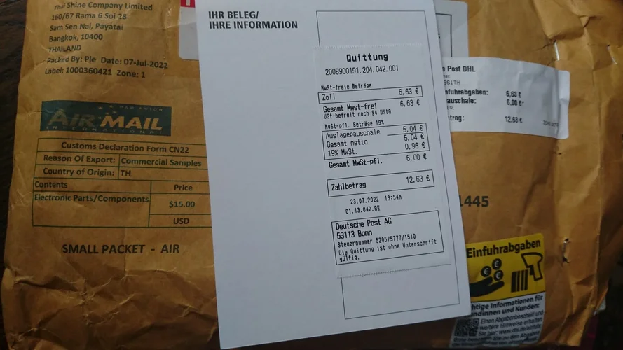

Heute kam der Postmann und hat 12,63 € verlangt für meine Tayda Bestellung mit 120 Poti + Knöpfe.
Versendet wurde es mit Thailand Post für fast 30,- $ , wobei ich damit rechnete das Zoll und so da mit drin ist.
Auf dem Päckchen war der Inhalt mit 15,- $ angegeben. Nun kann ich wohl froh darüber sein.
Macht wohl kaum noch Sinn das irgend wie nachvollziehen zu wollen was da wie gerechnet wird.

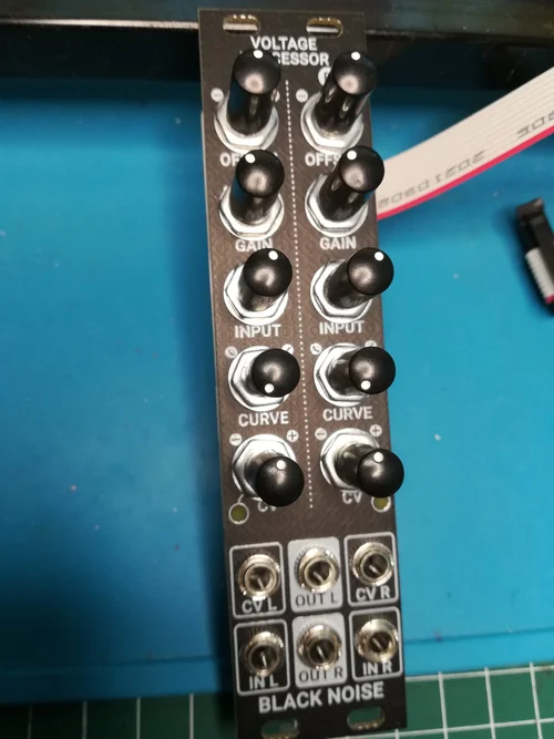

Weil da grade 15% off sind..
V-Processor & more (als SMD presoldered Kit)
Geht allerdings sehr eng zu, selbst mit den kleinsten Knöpfen.

Bei mir etwa 10% vom Bezahlten.
Naja kann ich ja froh sein das es glimpflich abging. Obwohl mir noch unklar ist wie die auf 6,63 € Zoll kommen.
Da sind vermutlich noch anteilige Frachtkosten mit einbezogen, wenn keine Handels-/Lieferklausel,
oder eben die Frachtkosten, mit ausgewiesen sind...sprich "Standardwert/-rate" bei Gewicht X = Y EUR.
So in etwa ;-)

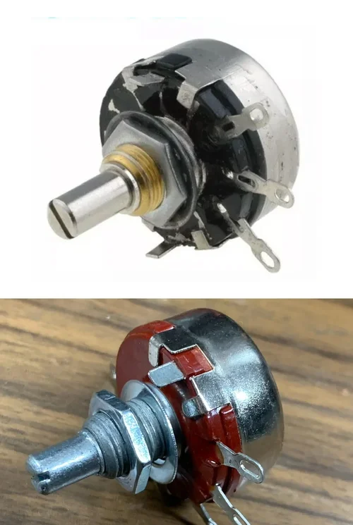

Wie ich sowas hasse!
Bestellt habe ich Potis wie auf dem oberen Bild.
Stahlachse, Messinggewinde usw.
Bekommen habe ich Potis wie auf dem unteren Bild.
Billigster Chinamüll aus Aluguss. 🤮
Für das Geld hätte ich auch Piher bei Reichelt kaufen können.
Na mal sehen was der Verkäufer sagt… 🤨
