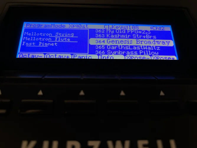

Ein knapper Erfahrungsbericht: Das LCD Display meines Kurzweil PC361 (~14 Jahre alt) fing letztens an zu flimmern. Habe es kurzerhand gegen ein LED Display getauscht.
Ich bin irgendwo auf einen ebay Verkäufer aufmerksam geworden, der u.a. diverse für Kurzweil "vorkonfigurierte" Displays anbietet. Der Aufwand des Wechsels ist überschaubar. Nur schrauben und stecken. Löten ist nicht erforderlich. Lediglich die alten Anschlüsse für Dimming / Kontrast des vorherigen Displays müssen abgeknipst werden. In Summe ca. 1 Stunde Arbeit.
Mit der voreingestellten Helligkeit bin ich zufrieden. Sollte man das ändern wollen, dann muss man das direkt am Display während der Montage tun. Die bisherigen Einsteller an der Gehäuserückseite sind dafür nicht mehr nutzbar.
Das vorherige LCD Display wurde auch sehr heiß. Das ist durch den Wechsel auf LED ein Thema der Vergangenheit.
Der Preis für das Display beträgt umgerechnet ca. 190€ inkl. der kompletten Abwicklung aus London. Das ist ne Hausnummer, war es mir aber wert.

Das "Problem" mit den Displays bei den PC3-Modellen ist: Eigentllich sind das Standard 240*64 Modelle mit dem Toshiba T6961/63 Controller, wie sie seit den 90ern in sehr vielen Synths und Samplern verbaut wurden (u.A. SY77/99). Bei den PC3s wird allerdings eine Version verwendet, die NICHT den Standardanschluß (2reihiger Verbinder auf der kurzen Seite der Platine) hat, sondern einen Einreihingen auf der langen Seite der Platine, so wie man den bei alten (und aktuellen) 2x16 Zeichen LCDs findet.
Im Gegensatz zu den PC3LE Modellen sind bei den "großen" PC3s noch CCFLs verbaut, also mit Leuchtröhre, und da muß man IMMER 2 Dinge anpassen, will man sie durch eins mit LED Beleuchtung erstezen:
1. die Spannungsversorgung darf nicht vom Invertermodul kommen, sondern ist 5V und braucht je nach Display manchmal sogar noch einen externen Vorwiderstand - manche Displays versorgen sich sogar schon automatisch über die 5V am Datenstecker oder haben eine entsprechende Brücke, die man setzen kann
2. Die Kontrastregelung muß man fast immer anpassen, da der Bereich bei jedem Display unterschiedlich ist, im einfachsten Fall durch einen Zusatzwiderstand in der entsprechenden Leitung. Daß der oben genannte Anbieter das umgeht, spricht für einen Pfuscher, von dem man die Finger lassen sollte.

Die Roh-Displays gibt es noch von "BuyDisplay":
Das ist exakt der Typ (allerdings in S/W, gibts auch in anderen Farben) den der Mann auch benutzt hat.
Außerdem hänge ich mal einige Fotos an, mit der Version die ich 2019 bekam (ich glaube er hat das "Design" danach verändert).
Im Prinzip ist das Extra eine Kunstoffplatte die mit 4 Standoffs als Adapter fungiert, damit das neue Display an die Montagemaße des alten passt. Stattdessen kann man aber auch das alte Display zerlegen und die alte Platine als Bodenplatte nehmen und gnadenlos durch die Bauteile neue Löcher bohren, damit man da Standoffs verschrauben kann. Man braucht also Standoffs, am besten aus PVC (China, Banggood oder Aliexpress oder Ebay), ein Flachbandkabel (ich glaub das Original ist etwas zu kurz für den Umbau... weiß ich aber nicht mehr genau), und ein regelbaren Widerstand an einem 2poligen Kabel. Siehe Fotos.
Wer es genauer wissen will, da würde ich mir die Mühe machen und nochmal genau nachschauen was die Maße sind. Die Löterei vom Flachbandkabel am Display direkt war leider nötig, da es mit den üblichen Steckern zu hoch baut und dann nicht mehr passt. Sieht etwas messy aus, funktioniert aber prima.
Ich habe einen regelbaren 100KOhm (Präzisions-?)Widerstand genommen (das Ding am Kabel), aber in der Praxis stellte sich heraus dass das zu hoch gegriffen ist. Das Ding muss fast ganz heruntergeregelt werden, damit das Display leuchtet. Gemessen, was für ein Widerstand jetzt anliegt habe ich aber nicht.
Habe ein Fotopaket angehängt. Zu sehen sind altes und neues Display, die Modifikationen vom Verkäufer, die Adapterplatte, wie die Kontakte zu belegen sind und wie der Widerstand angelötet ist. Beim verlöten vom Flachbandkabel muss man peinlich genau darauf achten welche Leitung wo hin kommt, und welche auch ausgelassen wird.
Zu beachten ist auch noch das Foto mit dem roten Viereck, das makiert einen Jumper der geschlossen werden muss, sonst bleibt es dunkel. Das hatte ich auf meiner Reise zunächst übersehen.
Das Kabel vom Trimmpoti/Widerstand ist lang genug um bis zur Wartungsklappe vom PC3 zu reichen, da kann man es antapen um später die Helligkeit noch verstellen zu können.
