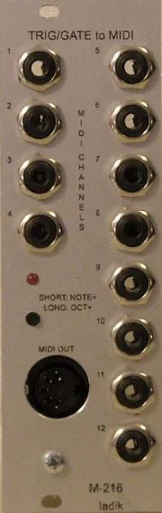

stelle das post jetzt mal hier rein, kann sein, dass das nicht alle kennen und doch sehr interessant wie ich finde:
von ladik.eu das M-216 Trig/Gate to MIDI-Modul
(http://ladik.ladik.eu/?page_id=1182)
Ziel ist es, damit vom Modular den Volca Sample anzusteuern - jeder Triggereingang kann aus dem Modular bespielt werden und löst am entsprechenden MIDI-Channel am Volca Sample den entsprechenden Sound aus... & es funktioniert ohne irgendwas einzustellen - einbauen, Kabel stecken, los legen - ist echt geil, das Teil & für rund 80 € inkl. Porto ein Schnäppchen für jede/n die/der den Volca vom Modular ansteuern will. Bin restlos begeistert.. :phat:
