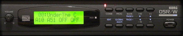

Der 1HE 03r/w, lehnt sich mehr an M1r an (stark abgespeckt)
Dann wird oft noch der 05r/w mit dem X5DR verwechselt (fast gleiches Gehäuse - jedoch gänzlich anders unter der Haube).

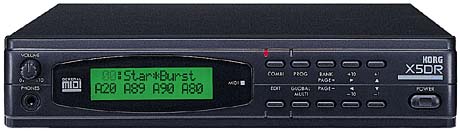

05RD, X5DR, NS5R, NX5R und die 19" Variante: N1R
Wie meinst du das? Inwiefern gänzlich anders?
Der 05R/W und der X5DR sind sehr eng miteinander verwandt, der X5DR ist praktisch der Nachfolger des 05R/W und voll zu diesem abwärtskompatibel.
D.h. alles was man mit dem 05R/W machen kann, kann man auch mit dem X5DR machen.
Der X5DR hat 2MB Sample ROM mehr (8 statt 6MB), 64 statt 32 Stimmen, und jeweils ein Combi und ein Program Bank mehr als der 05R/W. Alles andere ist gleich, der X5DR enthält auch alle Multisamples und alle Programs und Combis des 05R/W.
Ich hatte früher einen 05R/W (der an verätzten Leiterbahnen durch ausgelaufene Elkos gestorben ist, ein sehr häufiges Problem bei Korg Synths der frühen 90'er, paßt darauf auf bei Gebrauchtkauf!) und habe seit dem den X5DR als Nachfolger, deshalb kenne ich beide sehr gut. Der 05R/W war mein erster Synth überhaupt, 1993 neu gekauft.

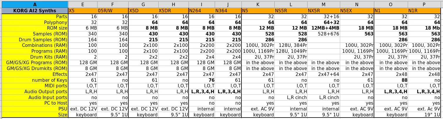

Folgende Tabelle habe ich mal vor Jahren gemacht, vielleicht ist die hier hilfreich:
