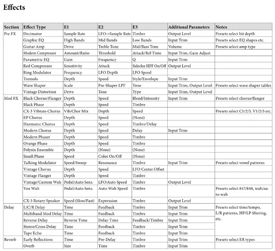

* Die ersten 3 Effekte (Insert, MOD und Delay) sind auf Layer Level,
Reverb wird auf Performance Ebene gesetzt (send Level kann per Layer gesteuert werden).
Bei den Effekten ist das so, dass man in der Regel nur 3-5 Parameter einstellen kann und dann lassen sich aus den Presets Einstellung abrufen, bei denen all die Parameter variieren die nur über den Editor zugänglich sind, zB. verschiedene EQ Kurven oder Waveshaper Tabellen.
