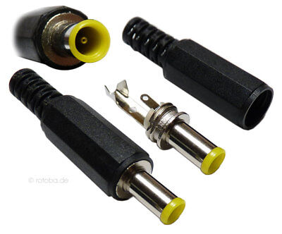

Der Stecker ist wohl das kleinere Problem, sondern die Leistungsaufnahme. Myvolts jedenfalls wird kein Ripcord dafür bauen können, siehe:
Der Stecker hat 5mm Außendurchmesser, innen 3,5mm und der Pin innen so 1-1,5mm (kann den nicht messen, da ist meine Schieblehre zu klobig für) und nennt sich "Hohlstecker mit Innenstift", kenne ich in Größer von aktuellen Thinkpads.
Auf ebay zB gibts solche Stecker mit 5mm außen, 3,5mm innen und Pin 1mm, zB:
Man müßte da wohl einen Wandler dranhängen, der genug Leistung liefert, das Originalnetzteil hat 12V und 2,5A und braucht eine entsprechende Powerbank, zB für Laptops.

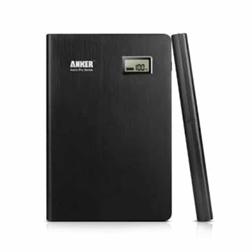

So ein Kabel mit 5.5mm Hohlstecker/Buchse? Hatte ich mir im Bundle mit Adapter für eine Powerbank geholt, es hatte nur irgendwann das Display aufgegeben und dann konnte man den Ladestand nicht mehr erkennen. :mad:
Edit: Nach vielen Jahren hab' ich die Powerbank wieder angeworfen, das Display zeigt wieder was an, ohne Reset musste sich das Teil wohl erst wieder komplett entladen um zurück gesetzt zu werden, aber für die 3 Korgs würde das Teil mit 12V 1,5A wahrscheinlich eh nicht genug Stom liefern.
Könnte tatsächlich sein dass ich so ein Stecker bzw. Adapter schon für meine alte Powerbank besorgt hatte, war Teil eines Sets aus Kabel und div. Adaptern für Notebooks etc..

Ich werd' erst mal nachschauen was die "alte" Powerbank meiner Mutter an Leistung bringt, afair noch was mehr als meine und bei dem was sie aktuell an Geräten nutzt braucht sie die gar nicht mehr und überlässt sie mir vielleicht "leihweise" ;-)
Edit: Das dürfte sie sein:
Es könnte auch sein daß sie mehr abgeben kann. Bei meiner steht am USB Port deutlich weniger als Angabe wie bei den Maximal-Werten.
In der Beschreibung zu Deiner steht : "Solltet ihr also ein High Power Notebook haben, könnte es sein, dass ihr dies lediglich im ausgeschaltetem Zustand laden könnt. Laut Hersteller schafft die Powerbank Maximal 4,5A."
Das ist das Teil meiner Mutter, die 12V/2.5A sollte es schaffen, selbst wenn sie die 4,5A nur bei 9V schafft da Leistung = Spannung x Stromstärke, ich hab' aber keine Ahnung wie lange die nach mehr als 6 Jahren noch so durchhält.
