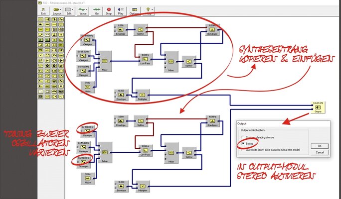

Hier der Versuch, den typischen Solina-Chorus nachzubilden:
(Wenn man möchte, lassen sich im Patch nämlich unterschiedliche Grundtöne zur Erzeugung eines Multisamples einstellen...)
Anhang anzeigen Solina-Chorussimulator-NEU02-55Hz-converted.wav
Anhang anzeigen Solina-Chorussimulator-NEU02-110Hz-converted.wav
Anhang anzeigen Solina-Chorussimulator-NEU02-220Hz-converted.wav
Anhang anzeigen Solina-Chorussimulator-NEU02-converted.wav
Anhang anzeigen Solina-Chorussimulator-NEU02-880Hz-converted.wav

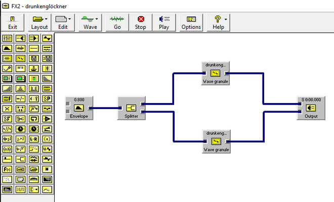

Hier noch ein Beispiel, wie man vorhandene WAV-Samples durch Einspeisung in ein FX2-Patch verwursten kann. Das Ganze geht auch rekursiv, d.h. man kann natürlich das erste Verwurstungsprodukt wieder in das Patch hineinstopfen und erhält so die nächste Generation, die dann wieder vorne 'reingestopft werden kann und hinten weiter mutiert herauskommt. Das ganze Spiel ist mitunter so faszinierend, dass es regelrecht süchtig macht... ;-)
Hier ein paar Samples, die ich "drunkenglöckner" genannt habe:
Es sind nur 4 aus einer Evolutionsreihe von insgesamt 24 Entwicklungsstufen. Um nicht zu langweilen, habe ich bei Stufe 9 begonnen und zur nächsten immer drei Schritte übersprungen. Dadurch werden die Veränderungen zwar etwas abrupt, aber es wird deutlich, welches Potential in dieser "Rekursivverwurstungstechnik" steckt.
Anhang anzeigen drunkenGlöckner9.WAV
Anhang anzeigen drunkenGlöckner13.WAV
Anhang anzeigen drunkenGlöckner17.WAV
Anhang anzeigen drunkenGlöckner21.WAV
Wenn man in das gleiche Patch nun etwas vollkommen anderes, z.B. etwas Geklimper auf einem Fender-Rhodes-Piano hineingibt, kommt das dabei heraus:
Anhang anzeigen drunkenglöckne-patch fedded with chorused Rhodes-Piano .WAV

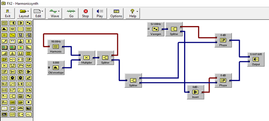

Zur Abwechslung mal ein Harmonic-Synth, wieder als Multisample. Auch hier war ich wieder bemüht, den Klang von vornherein stereophon entstehen zu lassen, diesmal mit LFO-modulierten Phasenschweinereien unmittelbar vor dem Output. Ja ich weiß, Kritiker werden wieder vor Auslöschungen bei Monowiedergabe warnen. Wer will, kann die Baugruppe ja rausnehmen und den Sound nackt verwenden.
HarmonicSynth-1:
Anhang anzeigen harmoA2.wav
Anhang anzeigen harmoA3.wav
Anhang anzeigen harmoA4.wav
Anhang anzeigen harmoA5.wav
Anhang anzeigen harmoA6.wav
Anhang anzeigen harmoA7.wav
Anhang anzeigen harmoD#2.wav
Anhang anzeigen harmoD#3.wav
Anhang anzeigen harmoD#4.wav
Anhang anzeigen harmoD#5.wav
Anhang anzeigen harmoD#6.wav
Anhang anzeigen harmoD#7.wav

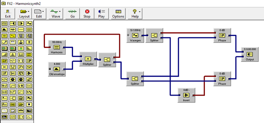

Und hier noch HarmonicSynth-2:
Anhang anzeigen harmo2A2.wav
Anhang anzeigen harmo2A3.wav
Anhang anzeigen harmo2A4.wav
Anhang anzeigen harmo2A5.wav
Anhang anzeigen harmo2A6.wav
Anhang anzeigen harmo2A7.wav

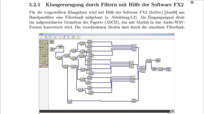

Interessanterweise findet FX2 auch in der Diplomarbeit eines Frederic Konkel Erwähnung. Da geht es eigentlich um Holzblasinstrumente - deren Klangerzeugung und -eigenschaften -, die der Autor akribisch in seiner Arbeit analysiert.
Hier ein Auszug:
Und für die Physical-Modeling-Freaks hier der Link: Diplomarbeit Konkel

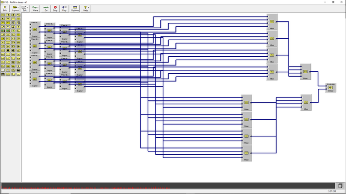

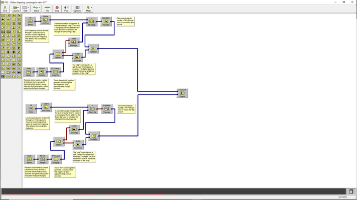

Gestern war ich dabei, ein Regengeräusch zu perfektionieren. Und bastelte erstmal ein Patch mit einzeln zu hörenden Regentropfen:
Anhang anzeigen Single-Raindrops.WAV
Dieses Patch habe ich dann 24-fach als Modul in folgendem Patch eingesetzt:
Heraus kam dabei leider nicht der erhoffte Regen, sondern eher ein futuristisch, extraterrestrisch anmutender
"GalacticRain":
Anhang anzeigen GalacticRain.WAV

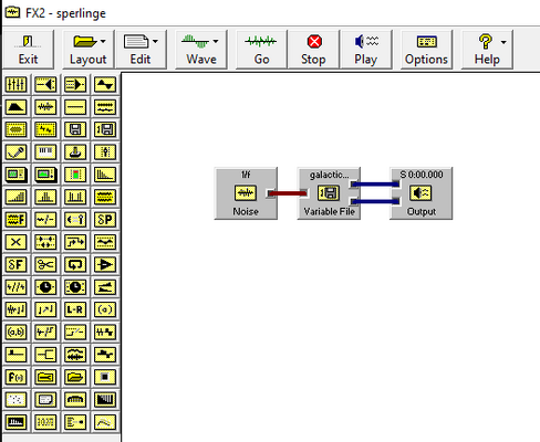

Frustriert verwurstete ich diesen Sound weiter durch Modulation mit rosa Rauschen:
Tadaaa! Das Ergebnis klingt erstaunlich echt nach einem riesigen Schwarm von Spatzen:
Anhang anzeigen Sperlinge.WAV
Oskar Sala hätte bestimmt seine Freude!
Das Beispiel zeigt mal wieder, dass es bei FX2 weniger das zielgerichtete Agieren, sondern viel häufiger der Zufall ist, der solche erstaunlichen Ergebnisse hervorbringt.

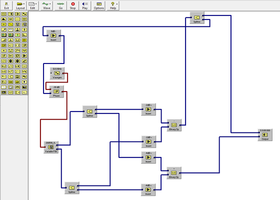

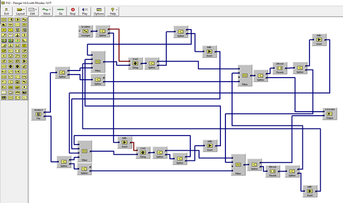

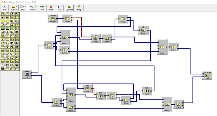

Gestern habe ich begonnen, die mit Zeitachsenmanipulation arbeitenden Effekte in FX2 nachzubauen. Nach einigen Fehlversuchen kam für die Rubrik "Flanger" folgendes Patch dabei heraus.
Erst wieder das Klangbeispiel,
zuerst das trockene Signal:
Anhang anzeigen Rhodes-1.wav
dann das bearbeitete:
Anhang anzeigen Flanger-V2.2 with Rhodes-1.WAV
Und hier das Patch:
Man kann jetzt natürlich mit der Delay-Zeit der entsprechenden Module herumspielen und in den beiden links angeordneten Mixern die Rückführung des verzögerten Signals variieren. Ebenso lässt sich der invertierte Anteil, der stereomäßig über Kreuz rückgeführt wird über besagte Mixer herausnehmen (dann wird's weniger matschig) oder verstärken.
Das Schöne an diesem Baukastenprinzip ist ja, dass man jederzeit irgendwo noch eine LFO-modulierte Phasenschweinerei einbauen kann, oder ein Reverb, oder was auch immer...
Hier das Ergebnis mit unterschiedlichen Delay-Zeiten für linken und rechten Kanal plus eingefügtem Reverb, das in gesplitteter Form phasenverschoben anteilig dem linken Mixerpaar über Kreuz rückgeführt wird:
Anhang anzeigen Flanger-V4.0 with Rhodes-1.WAV
Wenn jemand Verbesserungs- /Veränderungsvorschläge hat, bitte her damit.

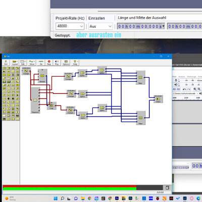

Hab' die Problemdateien (die mit 96kHz Abtastrate) jetzt mit VLC auf 44,1kHz runterkonvertiert. Mir ist übrigens noch aufgefallen, dass je nach PC die Abtastrate beim Abspielen nicht korrekt übernommen wird was zur Folge hat, dass ein Sound auch mal zu tief erklingt. Egal. Hauptsache, es macht Spaß! ;-)

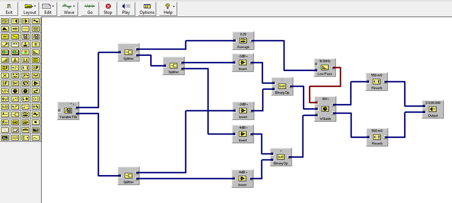

Diesmal ist es die Verwurstung eines Natursounds, dessen Herkunft ich erst am Ende verrate. Ich beginne mit der komplexesten Abwandlung, die auch dem geübtesten Ohr kaum erlaubt zu erkennen, welcher Klang oder welches Geräusch diesem zugrundeliegt.
Für meine Ohren klingt es erstmal wie "Sandsturm auf dem Mars":
Anhang anzeigen 01-02-reverberated- fed with backward signal - recursive.mp3
Der Vorläufer des ersten Beispiels stammt aus dem gleichen FX2-Patch und wurde einfach rückwärts erneut (also rekursiv) in obiges Konstrukt geschoben. Hier also der Vorläufer:
Anhang anzeigen 01-02-reverberated.mp3

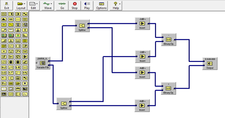

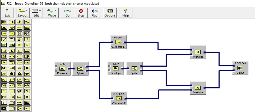

Mit dem Wave-Granulator ergeben sich basierend auf exakt der gleichen Input-Datei die seltsamsten Geräusche, die die absurdesten Assoziationen hervorrufen:
("Gesang der irritierten Nonnen auf der vergeblichen Suche nach ihrem Glauben" könnte man die Reihe titulieren...) ;-)
Anhang anzeigen 01-Wavegranule-02.mp3
Anhang anzeigen 01-Wavegranule-04.mp3
Anhang anzeigen 01-Wavegranule-05-02.mp3

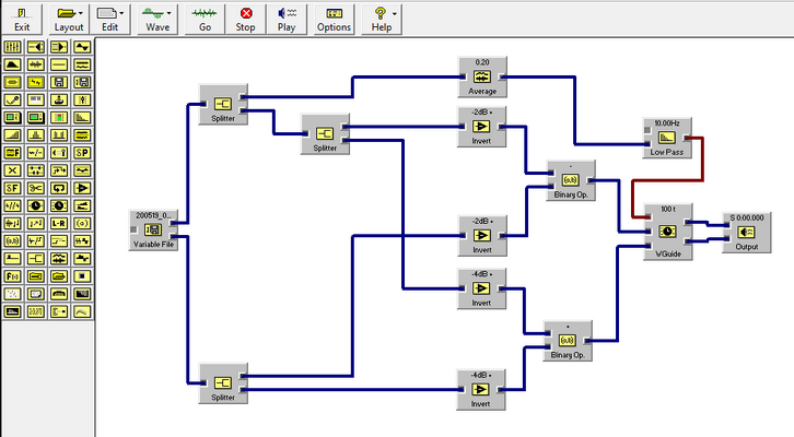

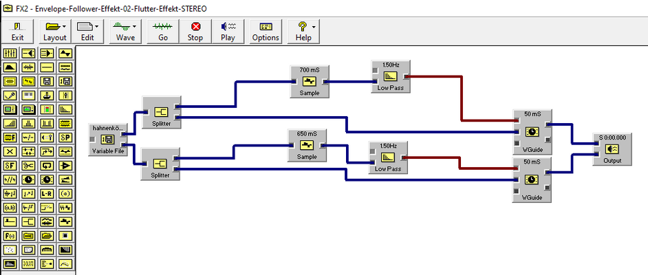

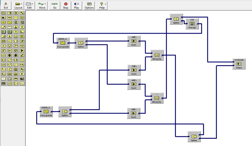

Moduliert man die Abtastfrequenz des Ausgansmaterials in geschickter Weise, entstehen Geräusche als würde man auf einem extraterrestrischen Planeten durch irgendwelche Tümpel mit amphibienähnlichen Wesen waten:
Anhang anzeigen Creature-03shortened.mp3

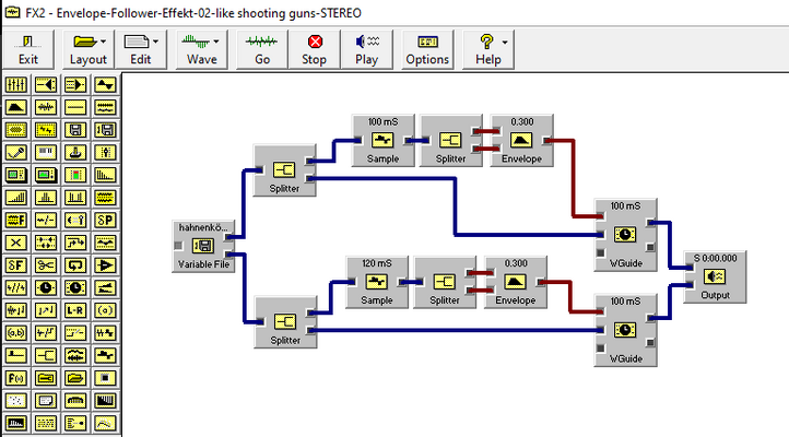

Mit Hilfe eines Waveguide-Moduls lassen sich amplitudengesteuerte Effekte einbauen, die das Material wieder vollkommen anders klingen lassen:
Anhang anzeigen Creature-01-01.mp3
Lässt man dieses weg, sind wir schon klanglich sehr nahe am Ausgangsmaterial. Man glaubt öfters, menschliche Vokale wie "E" und "I" zu hören:
Anhang anzeigen Creature-01.mp3
Die Kenner unter den Klangsynthesefachleuten werden längst erraten haben, um welches Ausgangsmaterial es sich bei der kompletten Reihe handelt...
Richtig! Es ist Vogelgesang und zwar der Gesang einer Amsel (Turdus merula), aufgenommen mit einem SONY-PCM-M10 (interne Mikrofone) in etwa 7 Metern Entfernung:
Anhang anzeigen 200519_01-Amselgesang.mp3

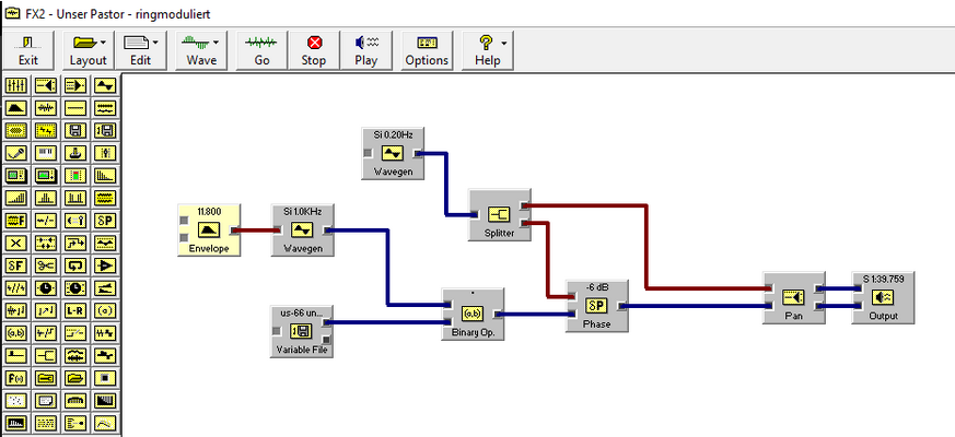

An anderer Stelle hier in diesem Forum wurde die Frage aufgeworfen, wie denn diese merkwürdig außerirdisch anmutenden Stimmen erzeugt werden können, die man bisweilen beim Abhören von Funksprüchen wahrnehmen kann.
Hier die Antwort:
Es handelt sich um einen Ringmodulationseffekt, der im Prinzip erzeugt werden kann, indem man ein Audiosignal mit einem Sinussignal auf binärer Ebene multipliziert, also amplitudenmoduliert:
Das klingt dann z,B. so:
Anhang anzeigen Ringmodulated Pastor -1.WAV
aktiviert man das markierte Envelope-Modul und moduliert damit den nachfolgenden Sinusmodulator, klingt es so:
Anhang anzeigen Ringmodulated Pastor -2.WAV
Im Original klingt die Sprache so:
Anhang anzeigen US-66 unser Pastor - Teil 1 - Herr,gib.wav

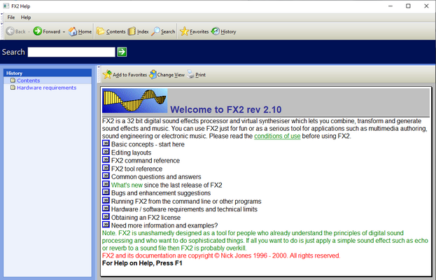

Wichtiger Hinweis:
Um den Einstieg in FX2 zu erleichtern und den Umgang mit den einzelnen Modulen zu erlernen, sollte man die Hilfe-Datei lesbar machen. Wie eingangs erwähnt, sind HLP-Dateien in aktuellen Windows-Systemen nicht ohne weiteres zu öffnen. Abhilfe schafft hier der HelpExplorer3.0. Dieser ist auch noch auf Win10 lauffähig und ermöglicht das Öffnen der FX2-Hilfedatei, wobei im Gegensatz zu vielen anderen Lösungsansätzen (z.B. PDF-Konversion) die Navigation innerhalb der HLP-Datei voll erhalten bleibt.
Hier der Download-link: HelpExplorer3.0
Es empfiehlt sich, den HelpExplorer griffbereit während der Arbeit mit FX2 bereitzuhalten, um jederzeit zum Hilfe-Fenster switchen zu können.

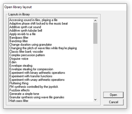

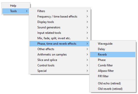

Weiterer Hinweis für Einsteiger:
FX2 hat eine "eingebaute" Tutorial-Library, die man im pulldown-Menu leicht findet:
Dort finden sich die verschiedensten Beispielpatches, die zum Kennenlernen der Basics von FX2 ideal sind:
Beim Erstellen eigener Patches ist die Toolbar links von der Arbeitsfläche nicht immer das geeignete Mittel, um das gewünschte Modul auszuwählen, die Anordnung ist ein wenig kuschiwuschi™. Die heute üblichen Monitore tun ein Übriges, um das Entdecken eines gesuchten Moduls in dieser Toolbar zu erschweren, stammt FX2 doch aus einer Zeit der SVGA-Auflösung (800x600Punkte).
Abhilfe schafft hier ein Rechtsklick auf den Workspace. Damit lässt sich ein Auswahlmenu öffnen, welches einen strukturierteren Zugriff auf die einzelnen Module erlaubt:
Durch Links-Klick auf das entsprechende Modul wird dieses ausgewählt und erscheint auf der Arbeitsfläche, bereit zur Integration in das zu erstellende Patch.

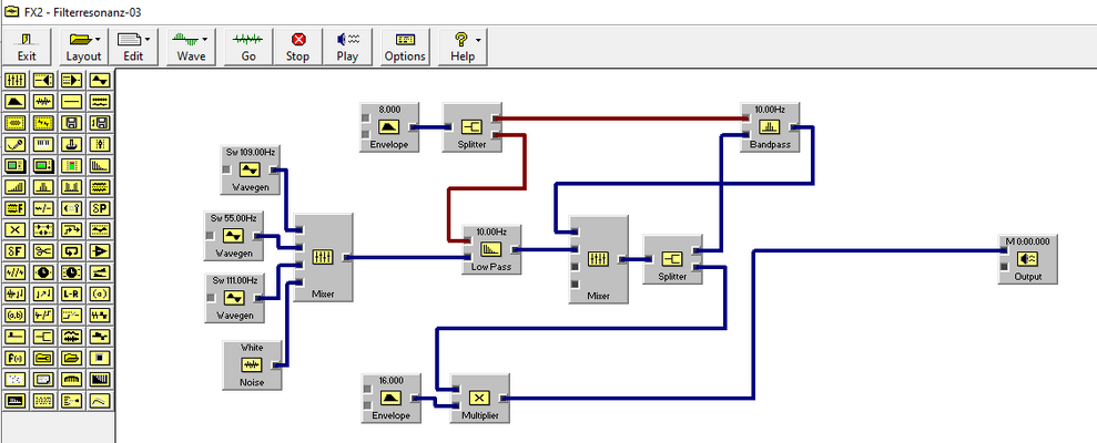

Ich greife den Punkt 2 der eben formulierten generellen Hinweise auf und zeige mal an einem Beispiel, wie man den fehlenden Resonanzparameter des Lowpass-Filters durch eine Rückkopplungsschaltung mit eingebautem Bandpass-Filter kompensieren kann.
Durch vorsichtige (!) Beimischung des bandpassgefilterten Signals in das rechte Mixermodul wird die dem LPF fehlende Resonanz hinzugefügt:
Hier ein Moog-ähnlicher Bass:
Anhang anzeigen Filterresonanz-03-Moogbass01.WAV
Eine Selbstoszillation des Filters ist mit diesem Patch (noch) nicht möglich, vorher beginnt leider ein fürchterliches Clipping.
Stattdessen könnte man das Patch aber so modifizieren, dass der Klang stereophon erzeugt wird, die Schwebungen der gegeneinander leicht verstimmten Oszillatoren sich somit im Raum abspielen könnten...
Ich greife mein letztes Patch einmal auf und zeige, wie man auf die Schnelle unter Zuhilfenahme der EDIT>COPY>PASTE-Funktion einen Synthesestrang stereophonisieren kann:
1. Den ganzen Klumpatsch™ vor dem Output-Modul markieren, kopieren und die Kopie einfügen.
2. Diese unterhalb des Quellstrangs positionieren.
3. Im kopierten Strang die Verstimmung der beiden vorher schon Schwebung anregenden Oszillatoren leicht verändern
4. Beide Synthesestränge wieder mit dem Output-Modul verbinden.
5. Letzteres (GANZ WICHTIG) auf "stereo" parametrieren!
Hier der nun im Raum schwebende Klang (für Surround-Anwender: der Klang kommt jetzt nicht mehr nur aus dem Center)
Anhang anzeigen Filterresonanz-03-Moogbass01-stereo.WAV
Liebes Tagebuch!
Heute wurde bei uns in der Nachbarschaft wegen Dorfkirmes der "Hahnenkönig" geehrt (nein nicht geteert!). Zu diesem Behufe war natürlich auch unsere Dorfkapelle vor Ort und gab ein Ständchen. Letzteres habe ich dankbar als Ausgangsmaterial zur Erprobung meiner Envelope-Follower-Modelle herangezogen und wie so oft natürlich ein Ergebnis erzielt, welches ich so weder intendiert, noch erwartet hätte.
Hört selbst:
Anhang anzeigen korrigiert1.wav
Nein, ich habe nicht selbst geschossen! (Obwohl ich Marschmusik eigentlich nicht mag...)
Eigentlich wollte ich mit dem aus dem Amplitudenverlauf des Eingangssignals abgeleiteten Steuersignal den Cutoff-Punkt eines Tiefpassfilters modulieren und dabei sogenannte "Touch-Wah"-Effekte generieren, aber es kam wieder einmal anders:
Anhang anzeigen korrigiert2.wav
Wer letzteres Patch im Ansatz versteht wird erkennen, dass das modulierte LPF wiederum als Modulator für den Waveguide fungiert und keineswegs direkt in den Audiosignalweg einfließt.
Das Ergebnis ist jedenfalls ein schöner, amplitudenmodulierter Wow-&Flutter-Effekt, wie ich finde...
