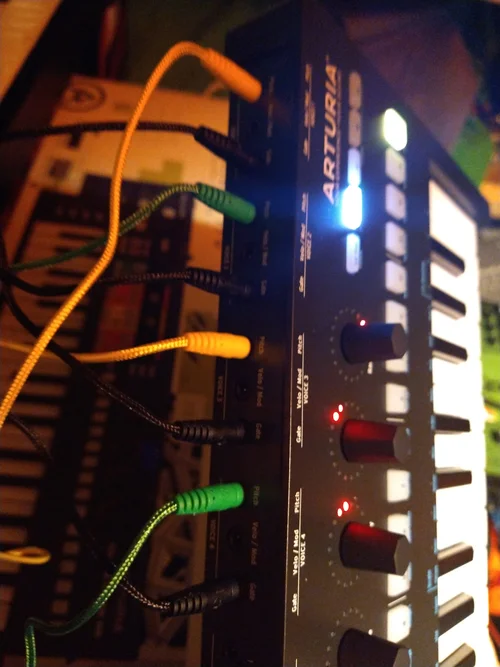

Habe seit kurzem den Keystep Pro am Start und über Midi und USB funktioniert alles bestens mit Sequencen erstellen ect!
Vesuche jetzt nur mit den 4 CV Gate Buchsen ein Modular anzusteuern. Alle 4 Gate schicken Signale raus und kommen auch richtig an.
Höre auch alle 4 osc , kann aber nur einen mit dem Keyboard spielen! Die anderen 3 spielen immer nur den selben Ton!
Wenn ich auf dem Track, wo das CV funktioniert , 4 Tasten drücke und den Apreggiato spielen lasse, verändert sich bei allen die Tonhöhe er spielt die 4 Osc nacheinander ab.
In der Anleitung finde ich nichts dazu!
( Wie ich den Keystep das erste Mal an das Modular angeschlossen habe funktionierte der Track 3 + 4 mit der CV Steuerung....habe bestimmt was verstellt??!!)
Danke für Antwort :)

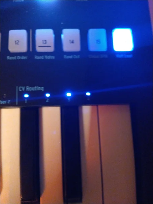

Wenn du SHIFT gedrückt hältst, zeigen dir die LEDS über den letzten Tasten die CV Zuweisung auf dem aktiven Track an:
helles Blau: CVx auf diesem Track aktiv
dunkles Blau: CVx auf anderem Track aktiv
aus: CVx nicht aktiv
Wenn du die CV1-4 wieder den Tracks 1-4 zuordnen willst geh wie folgt vor:
- Track 1 aktivieren
- SHIFT gedrückt halten und CV1 aktivieren (helle blaue LED)
- Track 2 aktivieren
- SHIFT gedrückt halten und CV2 aktivieren (helle blaue LED)
- Track 3 aktivieren
- SHIFT gedrückt halten und CV3 aktivieren (helle blaue LED)
- Track 4 aktivieren
- SHIFT gedrückt halten und CV4 aktivieren (helle blaue LED)

Und das ist die Einstellung für Kanal 3 hinten am Keyboard für CV .
Der 3 Kanal ist hellblau, die anderen 3 blasser ( dunkler )

Und du hast nicht ev. den Velo/Mod out sondern den Pitch out am OSC angeschlossen?
PS: Das einzige was mir sonst noch einfällt, wäre mal die BaseNote in den Einstellungen zu checken... und auf den Default C1 zu setzen falls das nicht der Fall ist.
Das geht im Settingsmünu über das kleine Display oder mit dem Midi Control Center.
Nicht das ich mit der Shift Taste, mit welcher ich unwissend herum gespielt habe, etwas verstellt habe? Ansonsten müsste das so passen!
Ja das sieht vollkommen korrekt aus.
Mir fällt jetzt nix mehr ein was man da verstellt haben könnte... selbst wenn man die Userscale auf einen einzelnen Ton gestellt hat, kann man diesen noch in verschiedenen Oktaven spielen...
Werksreset wäre noch eine Alternative...

Lustiger Weise spielt er alle Töne wenn bei Kanal 3 alle 4 CV Ausgänge aktiviert sind....kann dann auch Akkorde aufnehmen und am Ribbin sogar pitchen ? Nur einzeln geht's nicht?

Nochmals mit einem hard Reset alles gelöscht und mit Shift alles eingestellt: funktioniert jetzt wie es soll! Lucky me 🤗
Danke für Antworten!
