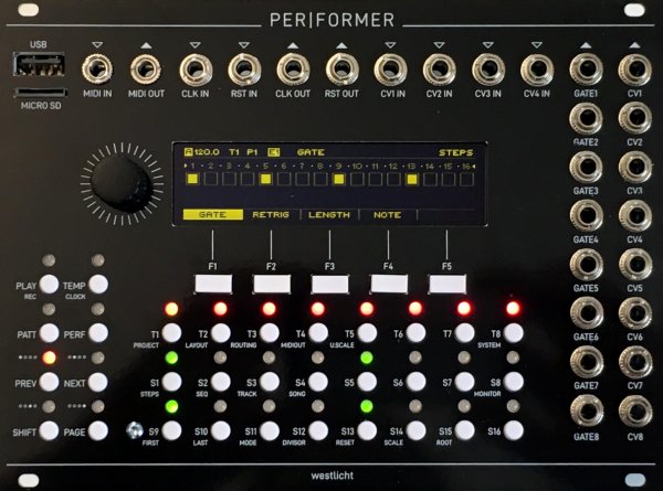

Danke für die antworten, bin bei meiner Suche noch auf das hier gestossen:
Westlicht Performer:
sieht relativ Straight forward aus, aber kann unglaublich viel, scheind schon flüssig zu funktionieren und ist open source. hat auch individuelle patterns per track. Leider nur 64 steps, aber mit viel probability und trigger conditions.

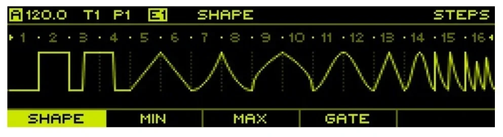

und dann das (jeder Track lässt sich als "Curve-track" definieren):
Über Min und Max kann man hier pro Step Start- und Zielwerte der Funktionen eingeben. sowas suche ich schon seit ich kein bock mehr auf NI Massive hatte (wegen computer). :-)
Auch kann man tracks linken um mehr outputs pro track zu bekommen.
Is aber DIY. Müsste daher jemanden finden der mir sowas baut. Hmmm.
