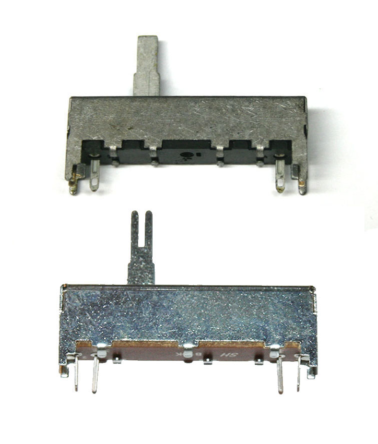

Juno 60 - HPF Probleme
Sollte es irgend ein defekter Kontakt im Schalter sein, gibt es irgend eine Möglichkeit das zu fixen?
Schau mal hier:
Ist halt USA aber die scheinen gerade einen Fader zu haben.
Man kann den Schalter auslöten, auseinandernehmen (laschen auseinanderbiegen), die Kontaktschlitten zusammenbiegen, und dann alles wieder zusammen bauen. Ist ein bisschen fizzelig, aber es geht. Hab ich mal beim SH-2 gemacht.
Die freudige Nachricht an euch alle! Der Filter funktioniert wieder genau so wie er soll :beam:
Hab nochmal mit viel Zeit alles auf gemacht, gereinigt, Kontaktspray drauf und dann ganz vorsichtig alle Kontakte nachgelötet. Und ich vermute das wars. Filter greift wieder perfekt in jeder Position, druck auf den Slider oder die danebenliegenden beeinflusst nichts mehr.
Danke euch allen für die Tips, das mit den Haarrissen war ein klasse Tip. Freu mich es jetzt geschafft zu haben, nächster Step: Ein Minerva Midi Kit bestellen und rein löten. Das wird aufregend, vielleicht melde ich mich dann nochmal bei euch.
Vielen Dank auf jeden Fall und euch ein schönes Wochenende!
