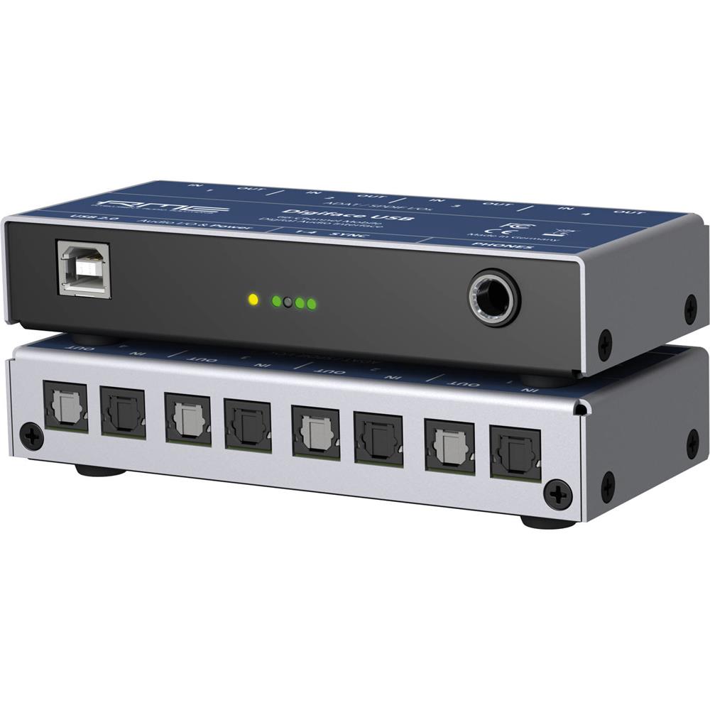

RME hat da auch was - Du kannst 4x Adat anhängen, sprich bis zu 32 Kanäle
Zb. hier zu kaufen
EDIT:
Hatte deinen Offlinebetrieb überlesen - bei manchen RME s auch älteren Baujahrs ging das meine ich nach nem Update, hier glaub ich allerdings nicht. :floet:

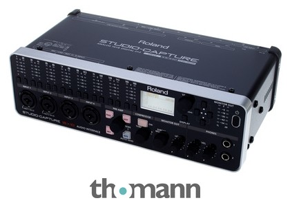

Wie wärs damit?
Motu 24 AI spricht mich irgendwie an...
Generell finde ich motu vertrauenswürdig.
Zurecht ?
