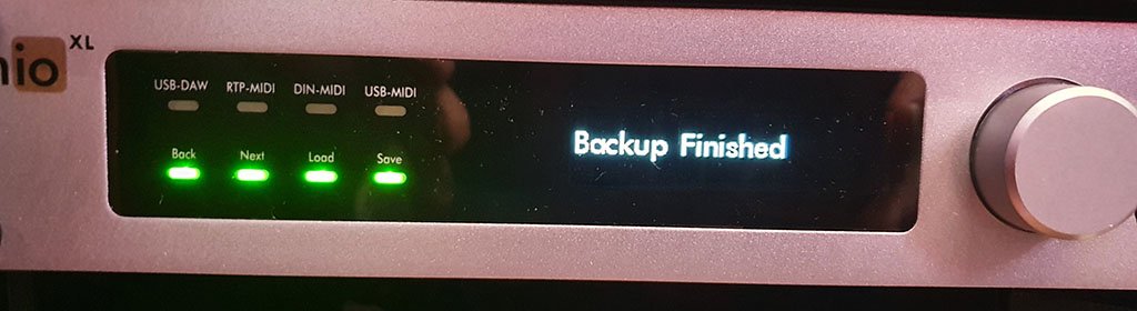

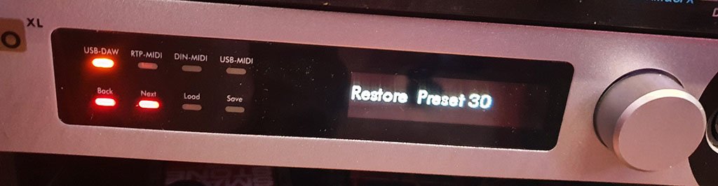

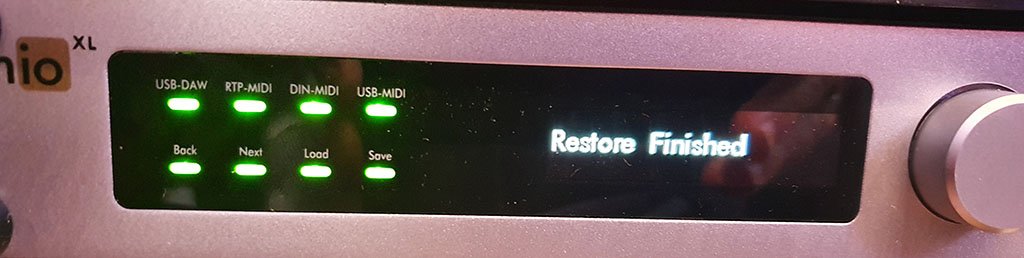

Hier mal eine Liste von Sysex Requests, um von einzelnen Presets des mioXL ein Backup zu erstellen.
Einfach zum mioXL senden, das mit etwa 30kByte Daten antwortet. Diese abspeichern und bei Bedarf wieder zum mioXL zurücksenden.
Womit? Unter Windows am besten Bome SendSX.
Zum Mac kann ich nichts sagen.
Edit: Alles in eine besser handhabbare Textdatei verschoben.
Disclaimer: Die Codes sind selbst erstellt und können Fehler enthalten. Keine Garantie. Keine Gewährleistung.

Ja Sysex ist eine gute Idee. Gut, dass die meisten Daw's Sysex verlernt haben.... :\
Müsste doch eigentlich einfach sein, da ein ganz simples Programm drum rum zu bauen, dass einfach einen SysexString abschiesst und ein erhaltenes Paket speichert.......
  • #445
Mach mal :)
Wenn es so einfach wäre, gäbe es das längst. Der Umgang mit MIDI Sysex ist nicht Ohne, denn es gibt haufenweise Fallstricke, über die selbst erfahrene Entwickler stolpern.
  • #446
Mach mal :)
Vielleicht mit zwei Instanzen vom Bome SendSX? Einer sendet den den Befehl und der andere empfängt die Antwort vom MIO?
