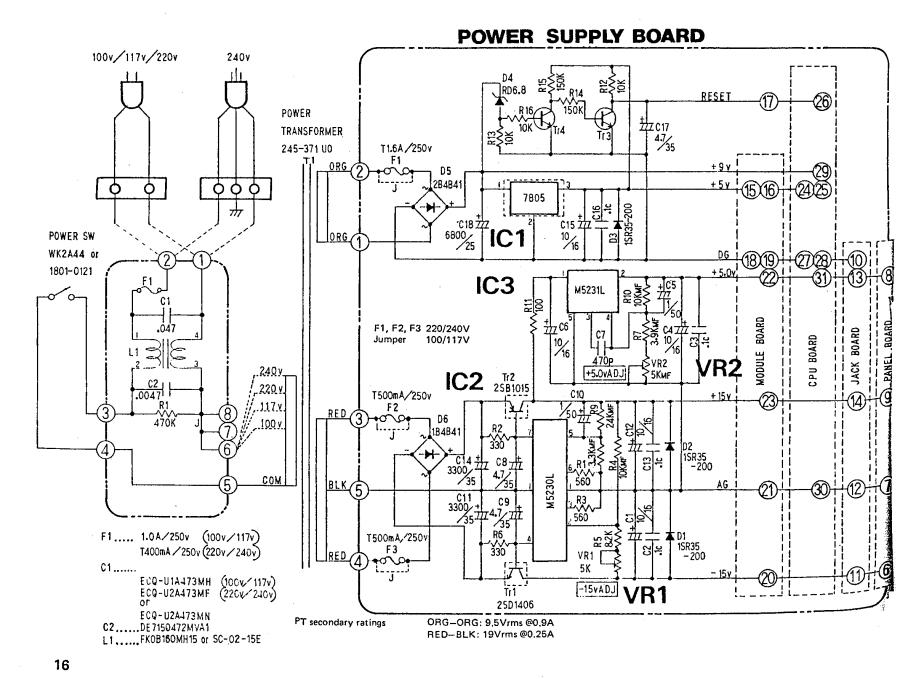

Ich möchte mir für meinen Juno 106 aus Japan einen Spannungswandler besorgen. 100 Volt 30 Watt, muss ich da irgend was beachten? Wie teuer sind die Teile? Wo gibts die "Besten"? Kann ich da auch ein 110 Volt auf 220 V benutzen? Achtung bin absoluter Elektronik Unwissender...Danke

EDIT:
HAALT, es gibt keinen "normalen" Trafo im 106, sah ich gerade im Service-Manual:
Jetzt werde ich auch nicht ganz schlau.... Am Ende braucht man doch einen Vorschalttrafo denn das hier ist KEIN normaler Trafo.

Hi, ich habe den Beitrag editiert weil es KEINEN "normalen" Trafo im 106 gibt. Vielleicht muss man doch einen Vorschalttrafo benutzen 240 zu 110V. Zum Glück wird ja keine große Leistung übertragen was dem Geldbeutel und der Größe zu Gute kommt. Auf elektronische Unmsetzer würde ich mich nicht verlassen, die machen gerne richtig Schäden wenn sie ausfallen.

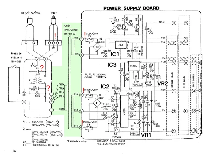

Der Juno 106 hat doch einen normalen Trafo:
... grün markiert.
Den kann man auf 230V umlöten (entweder 220V oder 240V Anschluss nehmen, ich würde eher zum 240V Anschluss tendieren. )
Aber: es sind weitere Umbauten nötig (siehe rote Ausrufe- und Fragezeichen):
- das neue Netzkabel muss mit Schutzleiter sein, der muss mit dem Gehäuse = Gerätemasse verbunden werden.
- C1 und C2 sind auf ihre 230V Tauglichkeit zu prüfen, ggfls. gegen passende (spezielle) Kondensatoren tauschen ( nennt man "X-Kondensatoren", die sind für direkten Netzanschluß ausgelegt ).
- auf dem Power Supply Board sind die Sicherungen F1 bis F3 nachzurüsten.
Ein Betrieb mit Vorschalttrafo ist m.E. nicht zulässig, da das Gerät keine ausreichende Isolation für 230V-Betrieb (ohne Schutzleiter) hat.
(Der Vorschaltspartrafo kann ja auch 230 und 130V (gegen PE) an seinen beiden Pins liefern, d.h. das Gerät muss dann eine 230V taugliche Isolation haben. )
Netzschalter und Gleichtaktdrossel halte ich jetzt einfach mal für 230V tauglich, das ist schwer das anders zu bauen ...
Auskunft nach Papierlage - ich hatte noch keinen Juno 106 in den Fingern.
