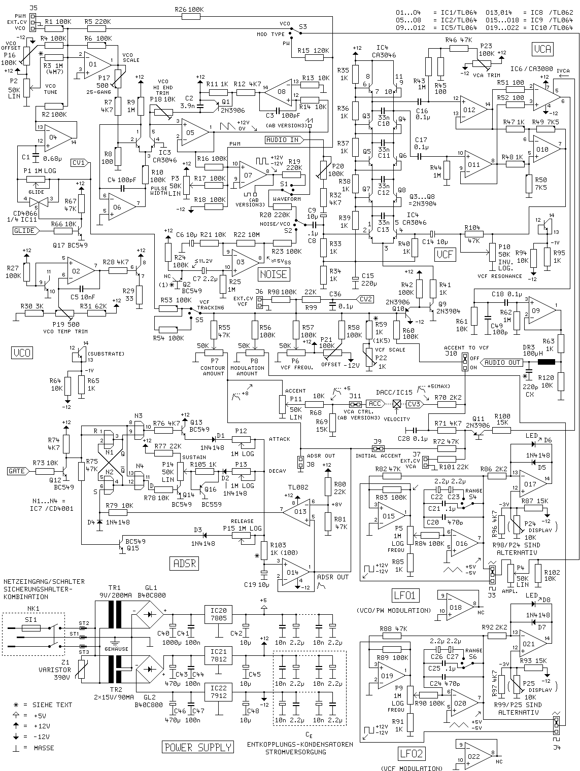

Ich glaub, dann musste den aufschrauben und das Grundtuning vom Oszillator nachtrimmen.
Bin aber immer noch nicht ganz sicher, ob ich Dein Problem richtig verstehe.
Die Anleitung dazu steht in Punkt 5 vom Service-Manual:

...um die Klangvielfalt etwas zu erhöhen empfehle ich folgende Zeile aus dem besagten Manual:
J3/J4: Kurvenform LFO1/LFO2
Mit diesen Jumpern können die LFO-Kurvenformen zwischen Dreieck (Voreinstellung ab Werk) und Rechteck umgesteckt werden. An den beiden äußeren Stiften stehen die beiden Kurvenformen zur Verfügung, der mittlere Stift führt zum LFO-Pegelsteller.

Meine beiden 404 (ja, bin auch im Club der Multi-404er und ich könnte sogar noch eine brauchen) haben das Problem von Zeit zu Zeit auch. Es hat hier nichts mit dem Tune Regler oder der Learn-Funktion zu tun, es handelt sich um einen Geräte-Fehler!
Der Oszillator löst zwar aus aber die Tonhöhe wird nicht angesteuert, ähnlich wie wenn man bei CV/Gate nur Gate anschließt. Ich denke das hat eventuell etwas mit dem Alter zu tun. Meine 404s haben immer funktioniert und ich hab sie gut behandelt- trotzdem beginnen sie zu kränkeln...
