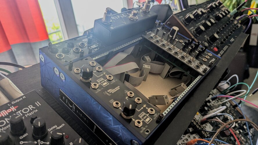

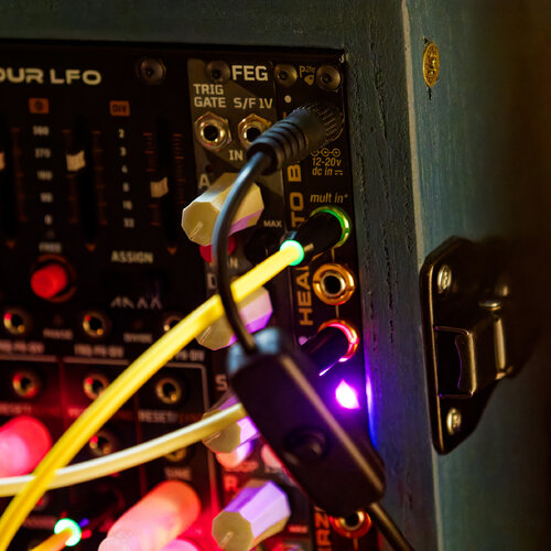

P.S. Am Ende habe ich mir mit einem 2-HP-Power von Endorphin.es beholfen. Mag etwas überdimensioniert sein für das, was derzeit im Gehäuse werkelt, andererseits nimmt nur eben 2 HP weg und kommt mit jeder Wandwarze klar, die entsprechende Parameter liefert. Außerdem hat es ein Multiple. Kann man nicht meckern.
P.S.: illustrativ.
Nachteil: 2 TE weg, gerade bei einem ohnehin so kleinen (30TE) Gehäuse. Bei den Modulen oder dem Modul, das irgendwann da ggf. rein soll, halb so wild. Letzeres ist eh' 28 TE. Passt.
Vorteil: kein Bohren/kein Schrauben in dem/am Gehäuse nötig.
Und natürlich der Multiplyer obendrauf – passiv hin oder her – davon hat man wohl nie zu viele.
P.P.S. Yes, it is blue.

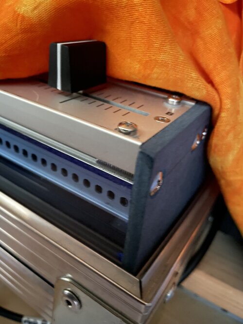

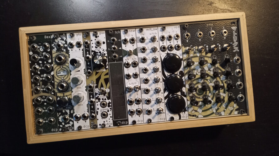

Hallo, darf ich fragen wie Du die gebaut hast? Sehen 1A mit Stern aus!
Grüßewegs
DJ
hey dj,schön das es dir gefällt .Hab damals in einer Firma gearbeitet die edelstahlBleche verarbeitet hat ...Da war das kein großer Akt.am Ende brauchste nur 4 rails eine blech wanne 400x180mm mit 2 rechtwinkligen abkantungen a 50mm.
die Größe entspricht dann dem palette 62
case von intellijel, echt genial für unterwegs .
Kann man auch online bekommen. Bei Edelstahl muss dann nur wegen dem bohren schauen, geht nicht ganz so gut wie Holz oder Alu. :) Alu mit Folierung könnte auch was Schönes werden. Aber Edelstahl ist Edelstahl, sehr fein.
Habe mal gesucht. Man kann Blechwannen (Stahl und Alu) online kaufen. Tolleranz 2mm. Finde ich besser als ein Holzcase, ist dann aber natürlich ein ziemlicher Klopper.
