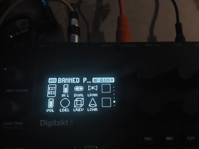

Hallo,
konnte einem B-Stock Angebot von 869€ auch nicht widerstehen und der Digitakt 2
steht nun hier. Mein drittes Elektron Gerät neben AR mk2 und Akeys und konnte direkt
loslegen. Alles klingt sauber und dennoch druckvoll. Dann noch Overbridge + Monosampling demnächst und alles is gut
Apropos Mono Sampling, folgender Workaround hilft:
Schließt eure Monoquelle zb. an den linken Audio In an.
Stellt auf der 4ten Mixer page das "Dual Mono" auf on und In Left gain hoch.
Danach in der Sampling Einstellung "Main SRC" auswählen
und vorher alles andere muten.
Jetzt kann man zumindest eine Monoquelle Sampeln ohne dass diese
scharf rechts oder links ertönt. Es ist ein dual mono File das aus der
Mitter erklingt.
