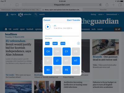

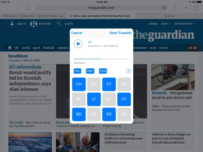

  • #2.797
void schrieb:
SDS Drop 1.0.5 is up.
• SDS Drop is now compliant with Overbridge mode. No need to disable Overbridge on your Rytm anymore.
• You can now click on the pads to trigger MIDI notes on the Rytm, for easy evaluation of sounds.
• You can now drag & drop URLs from browsers other than Safari
https://itunes.apple.com/us/app/sds-dro ... 5369?mt=12
Schade, nur für für OS.
Warum geht das nicht mit dem iPad?
Strom ist nicht schlecht, aber mit SDS scheint mir der Drop(s) doch komfortabler gelutscht zu sein.

  • #2.798
soon...
