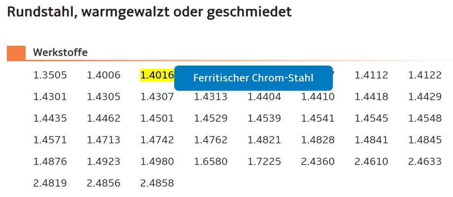

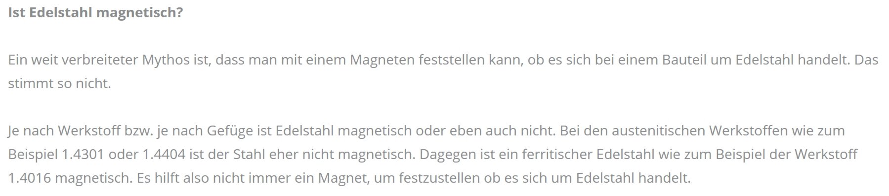

Edelstahl ist nicht magnetisch, aber der wäre auch klanglich nicht so gut geeignet. Besser sind Zungen aus gehärtetem Federstahl
Hab' mal kurz gegoogelt und meine Vermutung bestätigt gefunden. Es hängt vom "Gefüge" ab (ich sagte "Legierung"), ob ein Edelstahl magnetisch ist oder nicht:
Ich wollte wissen, ob es magnetische Edelstähle nicht nur als Blech gibt (für Pinnwände), sondern auch in Stabform und siehe da:
Trotzdem ist Dein Hinweis auf die schlechteren klanglichen Qualitäten von Edelstahl vs gehärtetem Stahl wichtig. Edelstähle werden ja auch - soweit ich weiß - nirgendwo im Instrumentenbau verwendet. Ich überlege mir jetzt doch, für mein "Kalimbalimba"-Projekt Messingstäbe für die "Nagelgeige" zu nehmen...

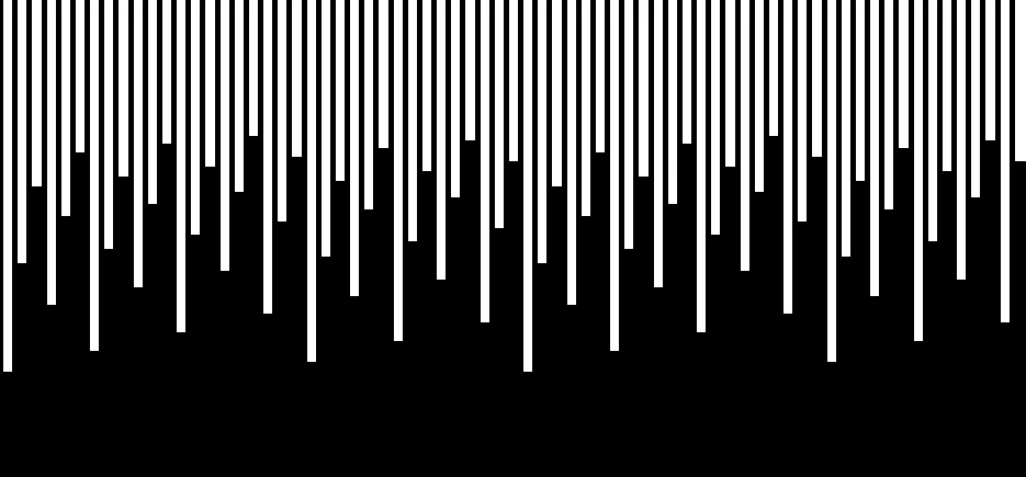

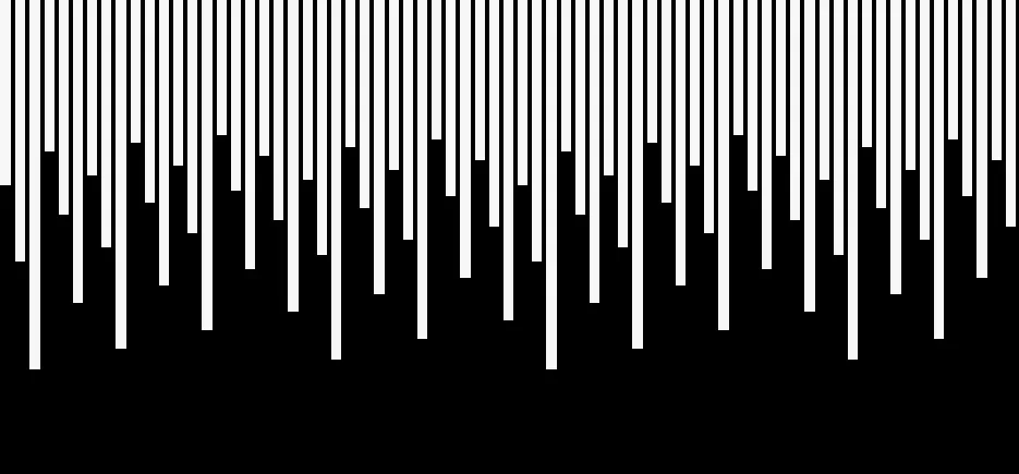

Weil das doch ein bisschen unübersichtlich ist....

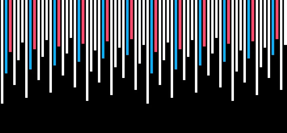

Der Unterschied ist in ob die Okatven nach links runter gehen oder nach rechts, Rechts sieht besser aus irgendwie.
EDIT: hier mit Farben, Ganztonschritte in einer Farbe C-D-E- F# G# A#ly 3b tint.jpg
EDIT: hier mit Farben, Ganztonschritte in einer Farbe C-D-E- F# G# A#Anhang anzeigen 125463
ich glaube das dies zu viele Zungen sind, wird dann weniger gut spielbar sein.
Ich würde maximal 1 Oktave machen, die hohen Töne natürlich rechts. Wenn der Halter schräg montiert wird, sind die Zungen an der Spielseite relativ gleich von der Länge.

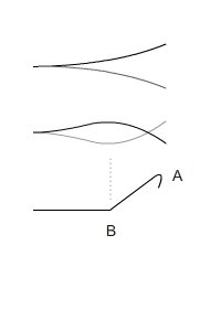

2) Tuning und Biegen:
hab mal ne Skizze gemacht, ich will das ja so biegen, wie unten, bei A und B:
Die Biegung bei A macht vor allem den Grundton höher (weil kürzer), und länger (weil mehr Masse am Ende) aber auch den Oberton niedriger (weil mehr Masse am Antinode)
Die Biegung bei B macht auch den Oberton niedrieger (Versteifung am Antinode) aber eben auch auch den Grundton höher.
Der Effekt bei A ist erwünscht und könnte sich beim Tuning als nützlich erweisen, auch wenns schwer ist so fein zu biegen daß man es wirklich gut stimmen kann.
Der Effekt bei B ist jedoch ein großes Problem. -
Eventuell kann man das Problem mit den fast richtigen Maßen so minimieren daß es praxistauglich ist, nur weiß ich nicht wie man
die Ausrechnen kann.

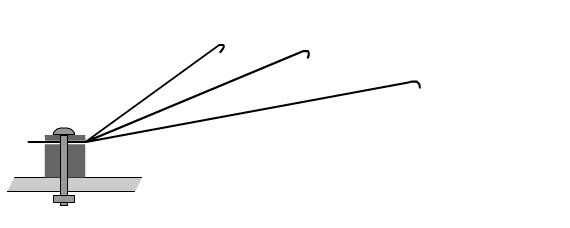

Überlege das mit Kamm jetzt so zu konstruieren:
Das wären jetzt die tiefsten drei von Links, ca im richtigen Massstab.
Ideal wäre das Ende Links wäre um 90° gebogen und ebenfalls verschraubt, weiß aber nichjt wie ich das sauber biegen könnte.
Der Oberton läasst sich dann nicht stimmen, und die Stimmung erfolgt über Biegen des Endes, Feimstimming gegebenenfalls durch Abschleifen am Ende
Ob das spielbar ist? Zumal alle Zungen etwas anders gebogen wären schätze ich, was es noch verwirrender macht.
weitere Bedenken, Einwände, Kritik?
Hast Du Dir Mal die original Arraystimmung angeschaut? Da sind die hohen Töne links und ich komme damit sehr gut klar. Mit der erstmal etwas Merkwürdig anmutenden Tonanordnung bin ich nach einiger Eingewöhnungszeit mittlerweile glücklich. https://www.arraymbira.com/the-array-system/
Hab ich, daß die bei mir im Moment andersrum sind ist zuerst ein Versehen gewesen, aber ich glaube ich lass das so
weil es mir intutiver vorkommt - vermtlich gibt es aber Gründe das andersrum zu machen die ich übersehe.
Ich hab mir aber grad nochmal Videos vom Original angeschaut, ich denke nicht daß ich annähernd einen ähnlichen Ton rauskriegen werde

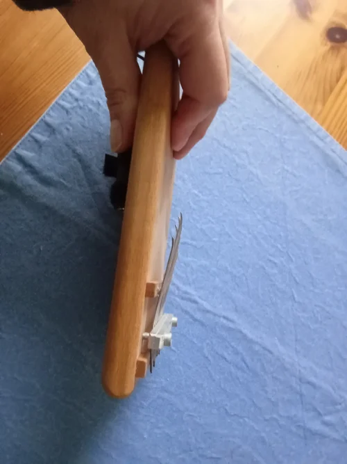

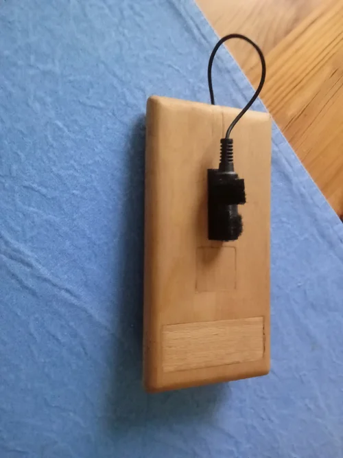

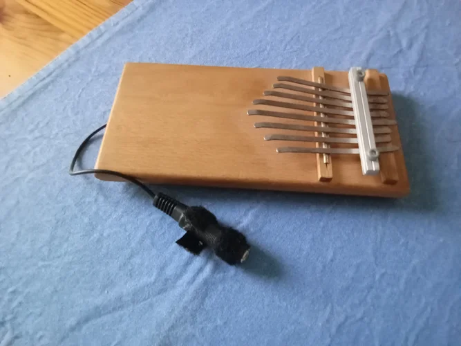

Ich weiß nicht wie ich's sagen soll ohne dass es überheblich rüberkommt... Mein ernster und gutgemeinter Rat: geh Mal in den Baumarkt, kauf Dir eine Meterstange 10 mm Aluminium für die Bridge, eine 3mm Rundstange oder VA Schweißdraht für die Zungenauflage, nen Gartenrechen für die Zungen, ne Packung 4mm Zylinderkopfschrauben, ne Packung Einschlagmuttern M4, ein Brett und Semmel das Mal alles zu einer einfachen Kalimba zusammen. Die Erfahrung, die Du dabei machst wird Dich bestimmt weiterbringen. Meine erste hab ich so ähnlich gemacht und die benutze ich heute noch gerne... EDIT---≥ ja, es ist bei der Arraymbira auch viel Spannung auf den Zungen
Kommt nicht überheblich rüber, bin im Gegenteil dankbar für jede Anteilnahme und Tip.

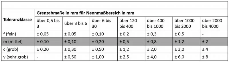

Was sind Grenzabmaße und Nennmaßbereich?
Ich will es mit Wasserstrahl schneiden lassen denke ich, nicht lasern, dann scheint auch Federstahl zu gehen.
Verstehe aber die Tabelle nicht (es gilt die mittlere Klasse).
Das ist für mich selbsterklärend. Aus der von Dir geposteten Tabelle entnehme ich: Bei angestrebten Längen von 120-400 Millimetern musst Du mit einer Abweichung von plus/minus einem halben Millimeter rechnen. Daher werden die angestrebten Längen wohl das Nennmaß darstellen und der Toleranzbereich fließt wie folgt in die Grenzabmaße ein:
Grenzabmaß = Nennmaß ± Toleranzwert

Dafür scheint der 1.401 besser zu bearbeiten-? Ich will ja biegen und damit stimmen, und wenn das zu grob geht wird das nichts.
Der Federstahl ist deutlich teurer, ksotet das doppelte-
Ich glaube, Du verrennst Dich da in eine Vorgehensweise die für das Sammeln erster Erfahrungen bei Weitem über's Ziel hinausschießt. Es sind einfach zu viele Unabwägbarkeiten, die da auftauchen. Das verringert in der Summe und Komplexität nur unnötig die Wahrscheinlichkeit eines Erfolges und erhöht die Wahrscheinlichkeit, dass Du dabei eine Stange Geld in den Sand setzt und letztlich einen Haufen Schrott zur Entsorgung geben musst. Denn: Selbst wenn Du herausbekommst, wie sich die Parameter "Poissonzahl" und "Schubmodul" bei den Stählen der Klassifizierung 1.4301 und 1.4310 voneinander unterscheiden, wüsstest Du immer noch nicht, wie oft Du eine Klangzunge um den angestrebten Biegewinkel verformen kannst, bis der Effekt der Materialermüdung das Teil zum Brechen bringt.
Ich würde daher an Deiner Stelle dem Rat von @k-stone in Post https://www.sequencer.de/synthesizer/threads/electric-mbira-kalimba-claves.160922/post-2325758 folgen und erstmal kleiner anfangen.
Danke - vermutlich habt ihr beide Recht.
Aber 2 Stück aus Edelstahl würden mich wahrscheinlich unter 40,- Euro kosten, dh knapp 20 pro Stück.
Das Stahlband von oben kostet 5 m auch schon 30.- mit Versand.
Dass reicht auch nicht für 2 (Habs ausgerechnet, sind knap 2,50 wenn man die Zungen 1 cm länger macht,
was ja bei der Kosntruktion nicht reicht ).
Anders gesagt das ist tatsächlich teurer.
Ich hab aber vor allem wie gesagt gar nicht die Möglichkeit so lange eine Werkstatt zu benutzen, und hab auch nicht vor in der Küche
Stahl zu bearbeiten...
Das mit den Kanten ist deswegen auch ein Problem, ich weiß nicht ob die mit Laser runder wären, ich denke schon.
Das sehe ich aber dann - ärgerlich wäre schon wenn ich dann so ca 50,- -100,- Euro rausgeschmissen habe und nichts funktioniert
aber das ist ja mit der aufwändigen Methode genauso möglich und nicht weniger wahrscheinlich.
Das was ich mir ausgedacht habe ist ja nicht sehr komplex, sondern weniger komplex als eine Kalimba wie oben:
3 * 5 Löcher bohren, 5 Schrauben verschrauben. Damit ist es ohne Oberflächenbearbeitung im Prinzip schon roh fertig.
Dh man weiß dann auch recht schnell was funktioniert und was nicht.
