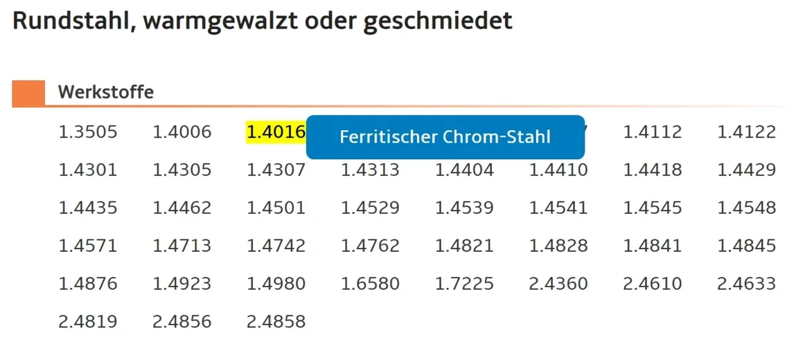

Edelstahl ist nicht magnetisch, aber der wäre auch klanglich nicht so gut geeignet. Besser sind Zungen aus gehärtetem Federstahl
Hab' mal kurz gegoogelt und meine Vermutung bestätigt gefunden. Es hängt vom "Gefüge" ab (ich sagte "Legierung"), ob ein Edelstahl magnetisch ist oder nicht:
Ich wollte wissen, ob es magnetische Edelstähle nicht nur als Blech gibt (für Pinnwände), sondern auch in Stabform und siehe da:
Trotzdem ist Dein Hinweis auf die schlechteren klanglichen Qualitäten von Edelstahl vs gehärtetem Stahl wichtig. Edelstähle werden ja auch - soweit ich weiß - nirgendwo im Instrumentenbau verwendet. Ich überlege mir jetzt doch, für mein "Kalimbalimba"-Projekt Messingstäbe für die "Nagelgeige" zu nehmen...

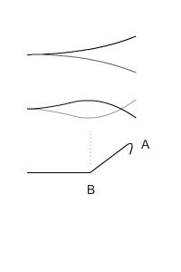

Probleme bei der Kamm Idee:
1) kürzeres Sustain wenn kein Federstahl benutzt wird, leichtere Verformbarkeit: hat Vor- u Nachteile
Vorteil: leichteres Bearbeiten und Biegen, Nachteil: evtl Verformung, neutral: schwächerer Oberton
2) Tuning und Biegen:
hab mal ne Skizze gemacht, ich will das ja so biegen, wie unten, bei A und B:
Die Biegung bei A macht vor allem den Grundton höher (weil kürzer), und länger (weil mehr Masse am Ende) aber auch den Oberton niedriger (weil mehr Masse am Antinode)
Die Biegung bei B macht auch den Oberton niedrieger (Versteifung am Antinode) aber eben auch auch den Grundton höher.
Der Effekt bei A ist erwünscht und könnte sich beim Tuning als nützlich erweisen, auch wenns schwer ist so fein zu biegen daß man es wirklich gut stimmen kann.
Der Effekt bei B ist jedoch ein großes Problem. -
Eventuell kann man das Problem mit den fast richtigen Maßen so minimieren daß es praxistauglich ist, nur weiß ich nicht wie man
die Ausrechnen kann.

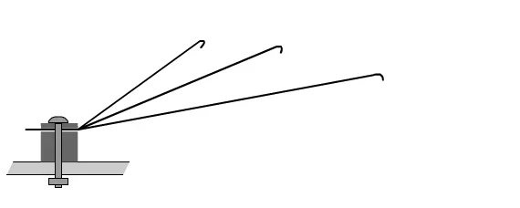

Überlege das mit Kamm jetzt so zu konstruieren:
Das wären jetzt die tiefsten drei von Links, ca im richtigen Massstab.
Ideal wäre das Ende Links wäre um 90° gebogen und ebenfalls verschraubt, weiß aber nichjt wie ich das sauber biegen könnte.
Der Oberton läasst sich dann nicht stimmen, und die Stimmung erfolgt über Biegen des Endes, Feimstimming gegebenenfalls durch Abschleifen am Ende
Ob das spielbar ist? Zumal alle Zungen etwas anders gebogen wären schätze ich, was es noch verwirrender macht.
weitere Bedenken, Einwände, Kritik?
Die sind sehr eng nebeneinander, also nix für dicke Finger.
Wenn du Rundmaterial nimmst, kannst du für den Halter der Zungen auch Messing-Lüsterklemmen nehmen. Nur den Kunststoff entfernen und die einzelnen Klemmen auf ein Stück dickeres Messingblech auflöten. Mit zwei Schrauben werden die sich dann nicht mehr verdrehen. Das wäre bestimmt auch ganz gut für die Schallübertragung geeignet.

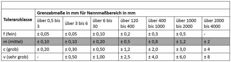

Was sind Grenzabmaße und Nennmaßbereich?
Ich will es mit Wasserstrahl schneiden lassen denke ich, nicht lasern, dann scheint auch Federstahl zu gehen.
Verstehe aber die Tabelle nicht (es gilt die mittlere Klasse).
Allerdings weiß ich grad nicht ob man bei dem Federstahl ne ganze Platte kaufen muss das wäre blöd
die kostet 100 Euro und die Maße sind so daß man viel Abfall hat weil es in einer Breite grad nicht mehr reinpasst
dh man kriegt nicht mal viele Teile aus der Platte.
Was ich auch nicht weiß ist ob die Kanten dann noch nachbearbeitet werden müssen.

Das ist für mich selbsterklärend. Aus der von Dir geposteten Tabelle entnehme ich: Bei angestrebten Längen von 120-400 Millimetern musst Du mit einer Abweichung von plus/minus einem halben Millimeter rechnen. Daher werden die angestrebten Längen wohl das Nennmaß darstellen und der Toleranzbereich fließt wie folgt in die Grenzabmaße ein:
Grenzabmaß = Nennmaß ± Toleranzwert
