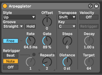

Kann der Ableton Sequencer/Clipbaukasten/Pianorolle whatever zufällig Doppeltrigger/Roll pro Step ausgeben?

Bzgl. Roll pro Step: Ableton hat als MIDI-Effekt einen Arp-Generator.
Da könntest du unten einstellen wie viele Wiederholungen kommen sollen (Repeats) und wie schnell (Rate, lässt sich auch Syncen). Im Clip kannst du dann eine Kurve erstellen, wann der Arp greifen soll und wenn du lustig bist kannst du hier die Repeats und die Zeiten ebenfalls modulieren.
Aber so eine direkte Funktion ist mir nicht bekannt. Da gilt häufig viele Wege führen nach Rom.

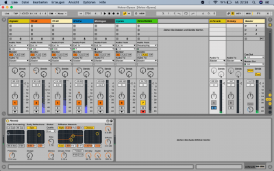

Eine Frage: Wieso gehen alle meine Spuren in den Returnkanal Reverb. Ich hab den Returnkanal mal solo geschaltet und ein Screenshot gemacht. Oder ist das normal? Ich hab bis nie gesehen das da ein Pegel ist bei der Returnspur.
Wenn du den Send Regler in einem Kanal hoch drehst wird das Signal in den Return geschickt. Du hast gleich bei mehreren Channels den Send A rein gedreht.
Das verwirrt mich etwas. Entsteht da keine verdopplung? Also die Spur (z.B 3) geht in den Return und von da aus in die Masterspur. Aber Spur 3 geht ja auch noch direkt in den Master.
Des ist doch der Sinn und Zweck des ganzen, im Normalfall stellt man die SendEffekte ja auf 100% wet und hat somit nur das effektierte Signal auf dem Return. Des Dry Signal geht direkt von der Spur zum Master, oder man legt sich halt auch noch Bus Kanäle an und routet es darüber.
