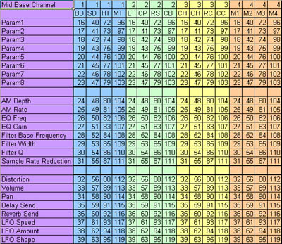

Hallo zusammen,
jetzt hab ich auch mal ne Frage zur MD...
Weiß jemand mit welchen MIDI CCs ich die Delay/Reverb/Compressor/EQ parameter fernsteuern kann? Will mir na nen M4L patch basteln bzw. nen Midi Controller drauf mappen... Der MiniCommand von Ruin&Wesen macht das ja auch via Midi, nur find ich im Netz keine Info's zu den CCs der "Master Parametern". Im Manual gibt's auch keine Info dazu.
Ideen ?

Default Machinedrum MIDI CC Chart:
vllt. hilft dir das weiter ;-)
Re: Ein paar Fragen zur Mashinedrum
Hab ich mir auch gedacht aber da kommen die masterfx nicht vor. Koennte man die evtl. Midimaeßig mit nen programm raus filtern?
die master fx kannst du nur über sysex steuern, die befehle dazu findest du im manual.
Das kommt auf den Controller an. Ein m4l patch kanns so auf die schnelle nicht, da ableton kein sysex erlaubt. Ob novation und co. das können, entzieht sich leider meiner kenntniss, aber es gibt sicher welche die in der lage sind sysex zu senden.
