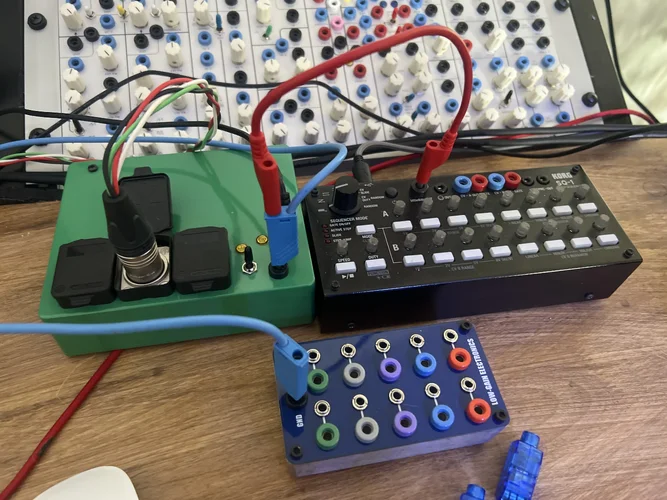

Die Masse wird bei dem Serge Design über den Masse Bus geführt. Also intern sind die quasi getrennten Module sowieso gebrückt und die Summe läuft auf das Netzteil. Wenn man jetzt mehrere Boats nutzt, hat man das entsprechend große Netzteil und von da wird verteilt. Am Netzteil befindet sich dann auch meist der Connector, um andere Systeme an die Masse zu bekommen.. Das schöne ist halt , wenn man im laufenden System steckt oder auch mal nur kurz was pingen möchte, berührt man nicht zuerst Ground bis zum heißen Kontakt

danke, wenngleich ich auch nicht alles so gut verstehe… mir stellt sich halt die frage, ob es irgendwie „gefährlich“ sein kann, bei eurorack ist,das ja kein thema… aber so wie ich das verstehe, ist das bei serge system auch kein wirkliches problem,,, ich frage mich, wozu die erdungsbuchse bei dem adaptermodil pcv3 dient?!
Eurorack - Kabel haben so zu sagen 2 Pole: Ground (Ring) und Signal (Tip)
Serge Banana überträgt nur das `Signal´ - Ground wird am Netzteil `Global´abgenommen.
Um Eurorack mit Serge 4U zu verbinden wird Ground (Serge) vom Netzteil mit der Ground Buchse des Euro-Konverters verbunden.
Intern ist dann an dem Modul die Groundbuchse mit den 3,5 mm Klinkenbuchsen - Ground verlötet.
Und wenn ich Soundsignale statt CV aus dem 4U rausleget... Dann auch über das PCV3? Geht das?
Denn direkt in den Mixer geht ja nicht. :)
Hier ist die Masse Serge Netzteil mit quasi allen Ring Kontakten EurorackAdapter gebrückt. Eine Besonderheit ist der umgebaute SQ1 , hier wurde die Masse( Eurorack) intern gebündelt und eine nicht verwendete Buchse auf Banane/Ground umgebaut.
Nein es gibt keine Nachteile. Wenn alle Masseverbindungen hergestellt sind, läuft alles wie gewohnt , auch zwischen Eurorack und Serge.
Kurz gesagt, die Masse wird einfach an anderer Stelle abgegriffen, Ende der Geschichte. Die Spannungen selbst sind identisch
