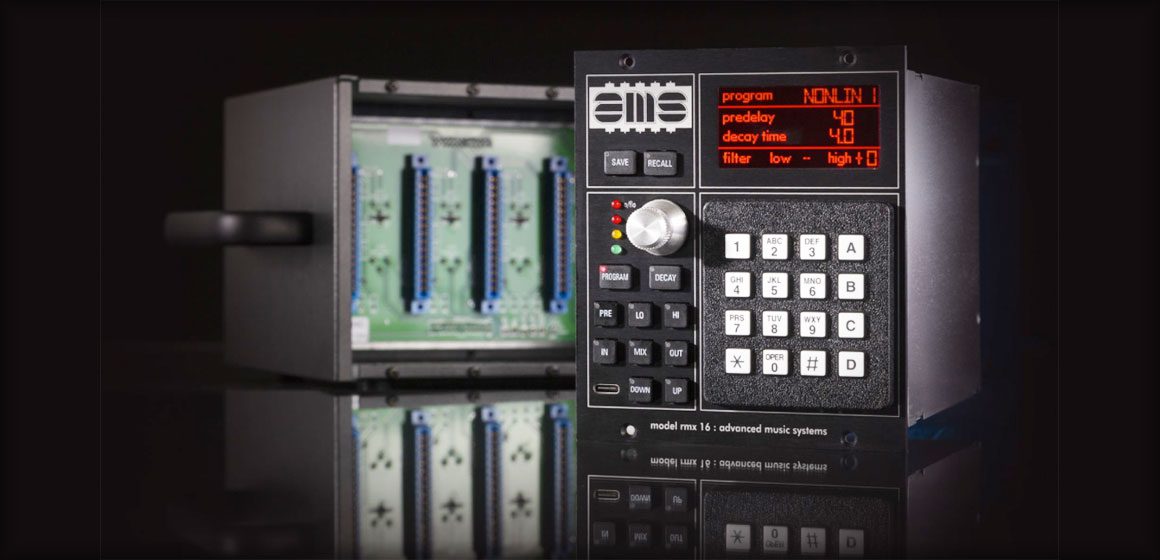

Super Nachricht. Ich bestelle mir meine 4.2 Eproms. Was hat es eigentlich mit dem „AMS RMX 16 emulation“ Modus auf sich?
aber was passiert im DRP20?
Dachte eigentlich, Du müsstest diese Frage beantworten können. Da ich kein AMS RMX16 besitze und keinen Vergleich anstellen kann, gehe ich davon aus, dass hier einfach ein RMX16 Algo; (Effekt nachempfunden); emuliert werden soll. Oder nicht?
Factory Preset "F01 = AMS AMBIENCE LNG" und "F17 = AMS VOC ENHANCE"
Auch das Lexicon PCM70 wird in den Factory Presets "F05 = Small Room" und "F06 = Bright" emuliert.
Wie ein AMS RMX16 oder ein Lexicon PCM70 kann es mMn. nur bedingt klingen, da sich die Technik eines Dynacord DRP20/DRP20X im Innern befindet. Das ist auch gut so.
Wer kann sich Heute ein Original RMX 16 leisten?:=> AMS RMX 16
